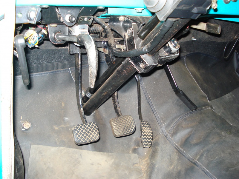

    Coloca a pedaleira do Opala.
    Tem muito em FV.
    O bom é que vc mesmo coloca.
    Precisa ter uma Furadeira. uma lima redonda. e ter disposição para encarar ..
    A Pedaleira do Opala depois de retirado. Tira um molde dos furos no painel de fogo..Mais ou menos de 15x28.
    Depois, com a coluna de direção original. faz com que o pedal do freio fique o mais proximo da coluna. ou melhor dizendo, é bom dar uma entortada neste pedal para que a pedaleira se desloque mais para a esquerda, assim o hidrovacuo e o cilindro mestre fica numa posição melhor dentro do compartimento do motor....
    Tenho uma Rural já adaptada com a pedaleira do Opala e hidrovácuo e cilindro mestre da Ford F 1000.servo freio na Rural Willys-imagem-066.jpgservo freio na Rural Willys-imagem-005.jpg
    Precisando é só perguntar.
