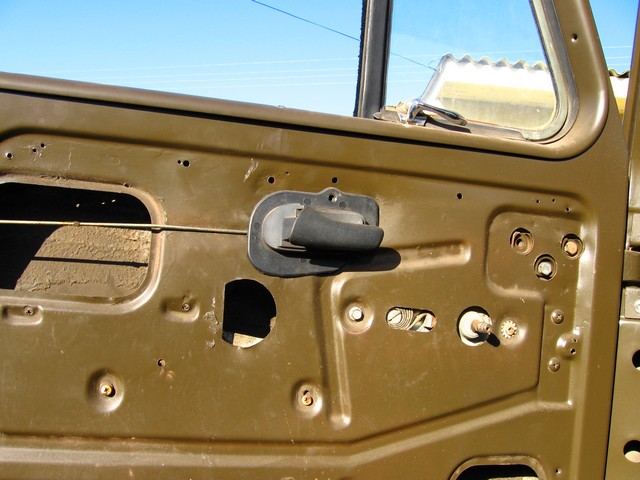

    Eu achei a do Fusca muito feia preferi colocar a do Corsa, achei que ficou mais bonito. Pra fixar ele é preciso furar a porta para o encaixe do gatilho já que ele não é parafusado é encaixado.

    Bruno era essa foto que eu precisava pra ver como ficaria, mas e deposi com o acabamento da porta e do gatilho colocada ela fica muito saliente pra fora?

    COLOMBO, ainda não coloquei o forro da porta, mas acho que vai ficar um pouco saliente sim!
    Mas nada que um bom tapeceiro não consiga resolver.

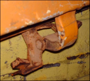

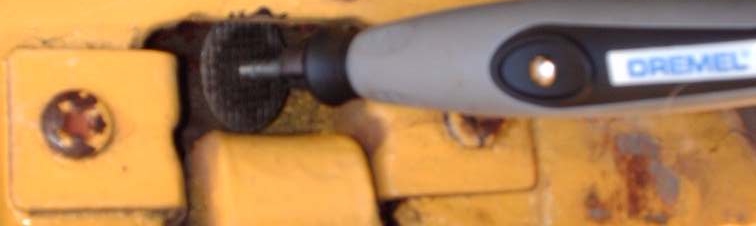

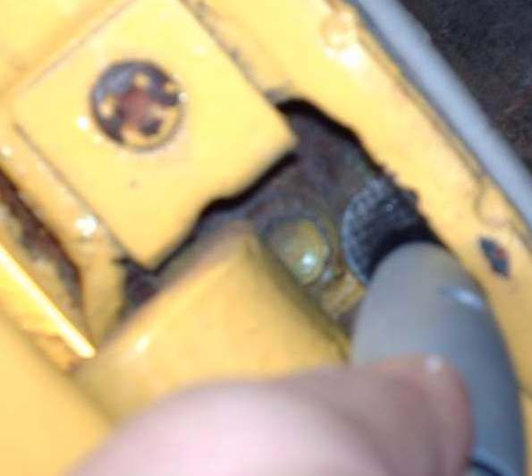

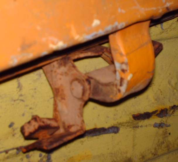

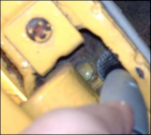

    solda nos parafusos da dobradiça...
    Citação Postado originalmente por NeRo
    São os Philips que fixam a dobradiça da porta no batente.
    Então!
    Eles têm um elemento de fixação que me foje o nome agora. É um tabletezinho de metal com a rosca (uma porca "retangular"!) que fica na parte interna do pára-lama.
    Para tirar a solda, eu usaria o cabo flexível da microretífica Dremel. Olhe na foto como ela se embrenha para tirar a solda... É um brinquedinho fantástico (presentinho que ganhei no dia dos pais- he-he!)...
    Na outra foto, aparece a dobradiça de uma porta que não aproveitei na reforma. Observe que o maturo (e truculento) arrancou com tanta butalidade que saiu o parafuso e o "bloquetezinho" na ponta dele.
    A foto menor foi modificada. Não coube na vertical, aí girei 90º anti-horário.
    Com a facilidade de se fazer rosca com um macho, eu teria substituído o parafuso espanado e refeito a rosca para fixá-lo.
    Qual dúvida, dá um retorno.
