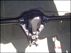

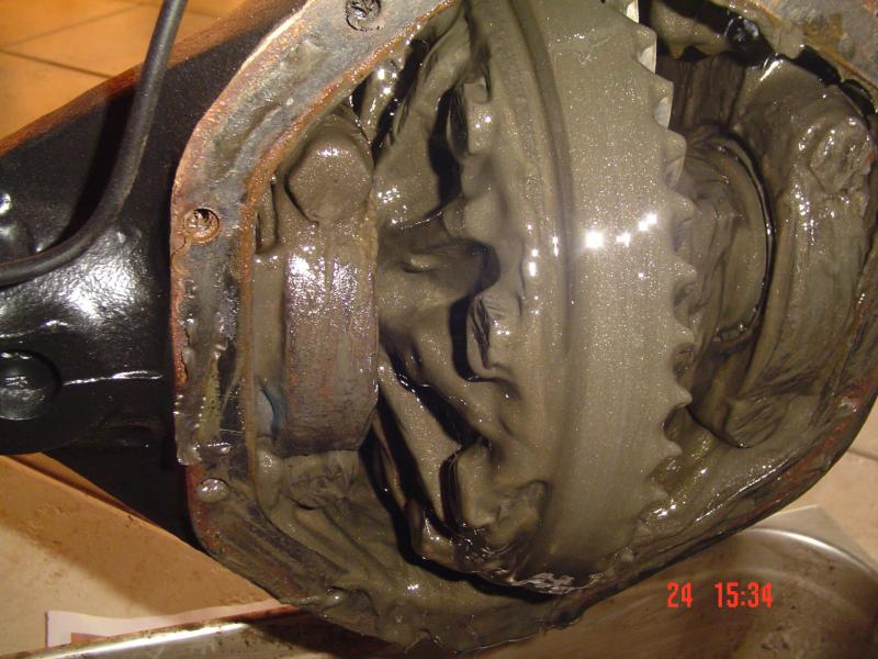

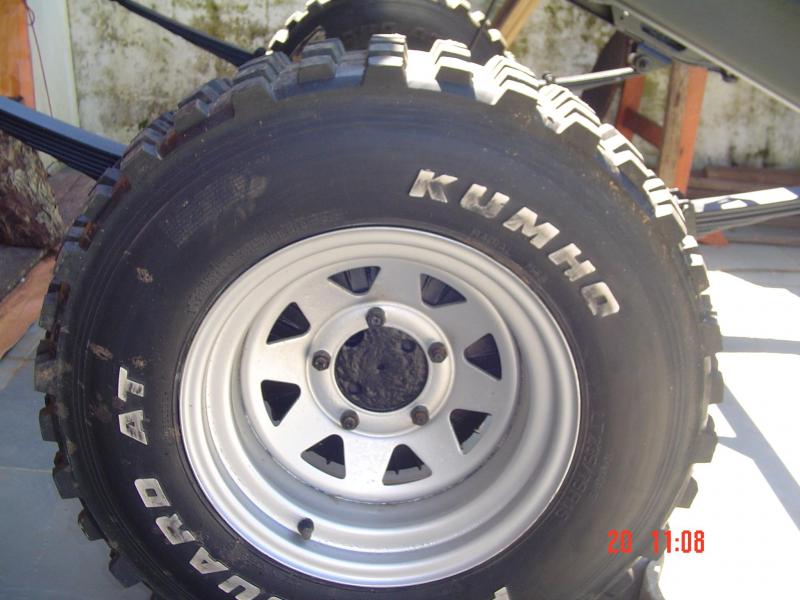

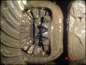

    colegas trilheiros, preciso de ajuda para desmontar o diferencial da minha F-75. Pelo estado que estava o óleo e pela folga existente vou ter que desmontar todo e revisar tudo, vou fazer isso em casa mesmo.
    Mas não consigo informações sobre como começo a desmontar. Ja fiz o seguinte:
    - retirar a tampa e escorrer todo o óleo;
    - afrouxar os parafusos que seguram os mancais dos rolamentos internos e retirá-los;
    não sei como faço para retirar as pontas de eixo, no caso estou começando pelo diferencial traseiro, não sei se é como no Bandeirante, que possui uma espécie de presilha no formato de U, que segura a ponta do semi-eixo, na engrenagem pequena dentro do diferencial?
    Dei uma olhada no manual do mecanico Willys, mas lá fala sobre começar pelos cubos de roda, retirar os cubos, afrouxar a porca do semi-eixo, retirar rolamento e tal, utilizando um sacador, mas meu diferencial não é deste tipo, é uma F-75 Ford.
    Segue fotos abaixo

    Colega pelo que vi na foto vc tem que tirar o tambor de freio para poder acessar os parafusos ao redor para soltar o semi eixo ok. ai o semi eixo saindo vc solta a coroa e peao.

    Ok, graças a ajuda dos colegas, consegui retirar o semi-eixo. Seguindo os passos:
    1- retirar tambor, oue nao foi facil de fazer, pois as lonas fizeram uma casa no tambor;
    2- afrouxar as seis porcas que prendem aquele aro no diferencial;
    3- retirar o semi eixo, fazendo um pouco de força é claro...
    Só nao entendi oque segura o semi-eixo no lugar para que ele não saia para fora do diferencial num momento inesperado? Somente a interferencia entre semi-eixo, rolamento e carcaça do diferencial? Vale esclarecer que ficou dificil de entender pois o rolemento estava quebrado e desmanchou todo!!!
    E aproveito para fazer mais uma pergunta, porque este diferencial é diferente daquele que consta no manual do mecanico Willys, o qual possui uma luva e rolamento cônico, e é necessário retirar aquele contra pino, a porca e depois sim a semi arvore, bem diferente do meu.
    Muito grato pela ajuda de todos..

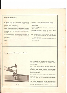

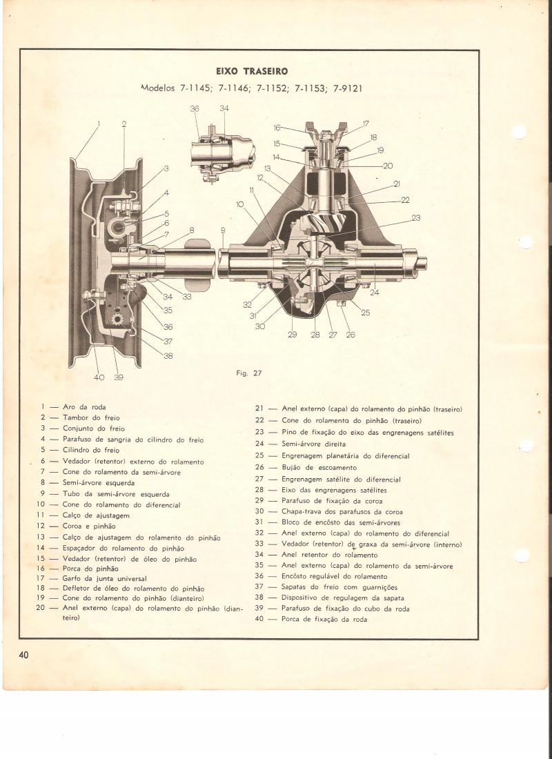

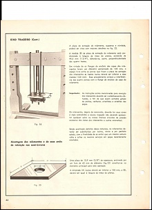

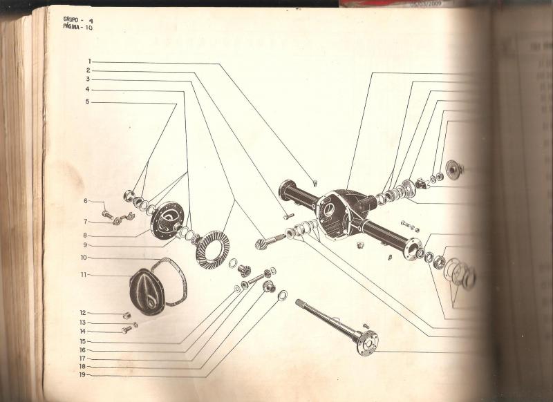

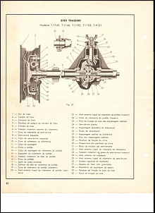

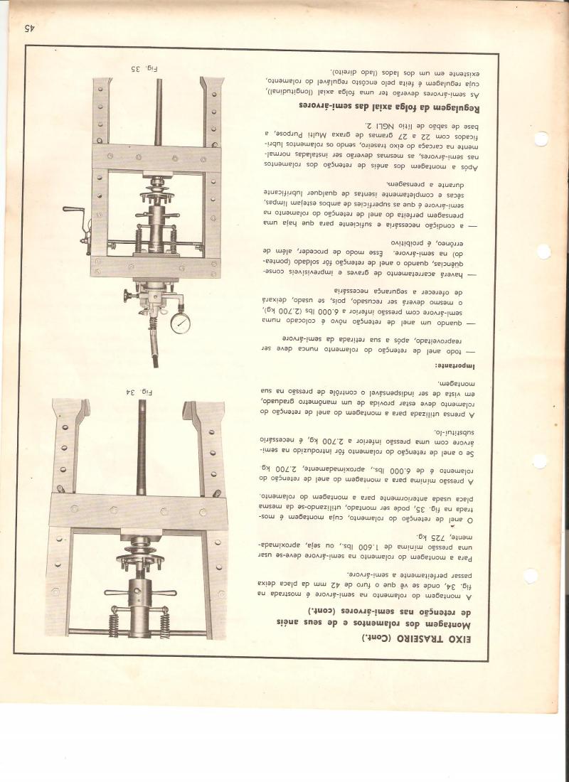

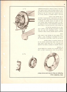

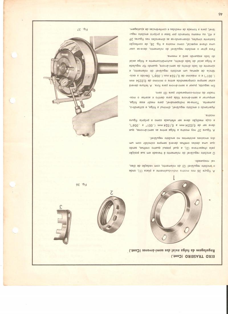

    Estas paginas se referem ao diferencial dos anos de 1967 e 1968......... e com referencia aos anos seguintes, muda só a porca de regulagem que no caso
    Desmontar diferencial - ajuda!-imagem-030.jpgDesmontar diferencial - ajuda!-imagem-031.jpg
    Desmontar diferencial - ajuda!-imagem-026.jpg das modernas, usa o anel que é cortado na talhadeira
    Desmontar diferencial - ajuda!-imagem-025.jpg Desmontar diferencial - ajuda!-imagem-027.jpg
    Não sei se te ajuda a desmontar e montar o seu diferencial... Mas tá aí um manual sobre isto.
    Ok... grande abraço.
    Desmontar diferencial - ajuda!-imagem-028.jpgDesmontar diferencial - ajuda!-imagem-029.jpgDesmontar diferencial - ajuda!-imagem-024.jpgDesmontar diferencial - ajuda!-imagem-032.jpg

    Cristiano.... Nos modelos modernos. o rolamento é preso por um anel de aço geralmente colocado na prensa.
    Para tirar este anel. tem que cortar (bater com talhadeira) e se não sair tem que colocar na prensa...conforme o manual que enviei..
    Lazaretti.... O manual em si é os do modelo dos anos de 1967e 1968. mas o trabalho de tirar o rolamento é o mesmo nos modernos.
    Ok.... espero ter ajudado....
    Um abraço...
