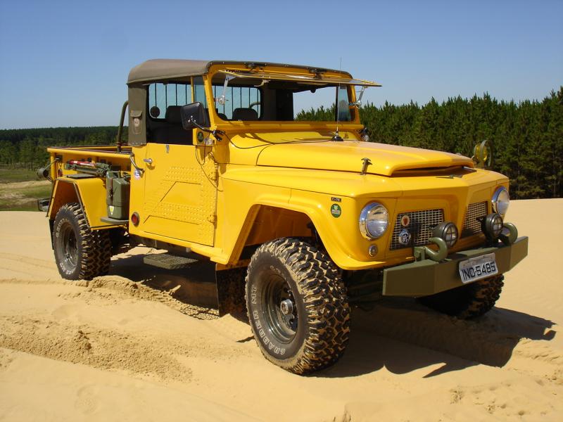

    Miniaturas de Anexos Miniaturas de Anexos Por Favor Me Ajudem Com A Mecanica Da Minha F 75-passeiopraia2.jpg
