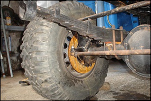

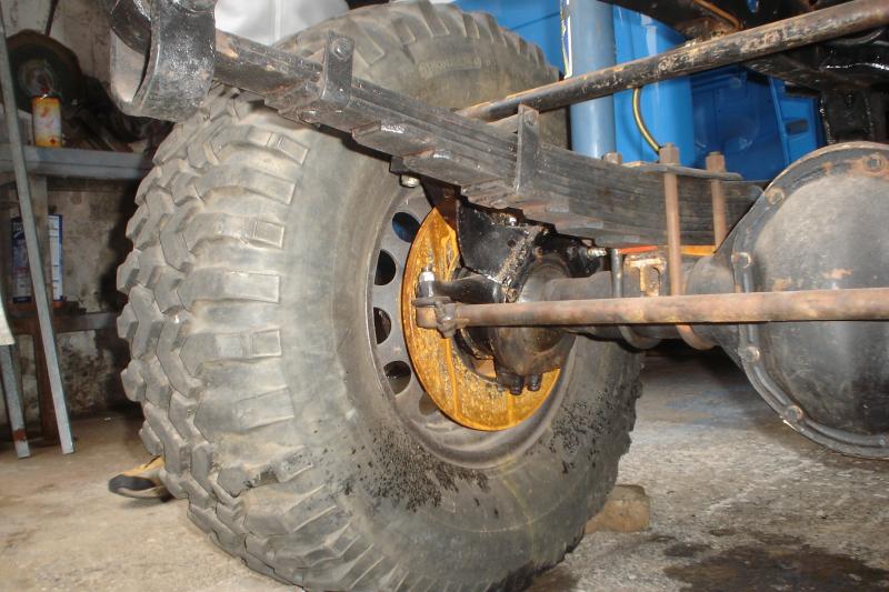

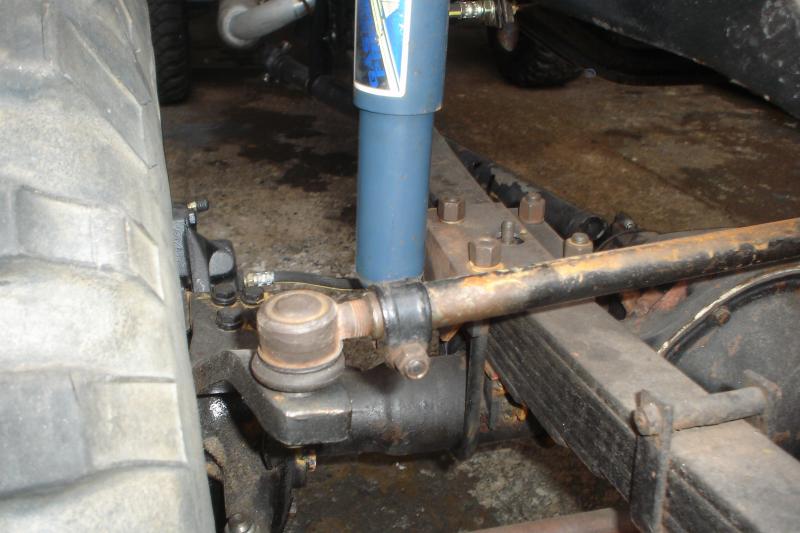

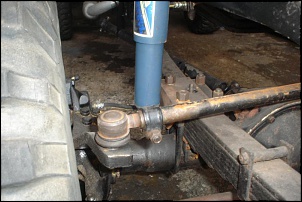

    Citação Postado originalmente por nalvo Ver Post
    Pc sabe quem fabrica a peça que vai por cima do munão e livra a barra de direção
    informe gostaria de comprar
    No Garra4X4 vc tb acha.
    Coloquei uma na minha F-100.
    Abs.
    Wellington
    Miniaturas de Anexos Miniaturas de Anexos SPOA na F-75...-187.jpg   SPOA na F-75...-188.jpg
