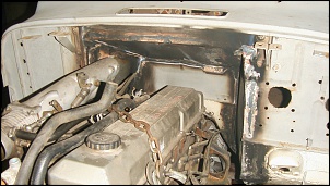

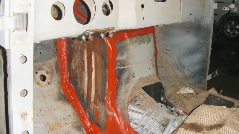

    Nós estamos fazendo a nossa com o chassi da Blazer v6 e motor e caixa do Omega 3.0.mas é será 4x2.Para Passeio!
    Quanto a documentação, motor com Baixa e chassi tbm.Um despachante do Parana fez tudo, cadastrou o motor nos Doc e remarcação do chassi.
    Aqui em Santa Catarina é impossivel,mas no Parana consegue!
    Em breve estamos rodando com a nossa.
    Até que vai ser divertido chegar atras dos Carrinhos 1.0 e ligar a seta da Rural! HAhahah
    Miniaturas de Anexos Miniaturas de Anexos Rural encima de CHASSIS de ranger-s73f2185.jpg   Rural encima de CHASSIS de ranger-s73f0181.jpg   Rural encima de CHASSIS de ranger-p22-03-13_17.08.jpg   Rural encima de CHASSIS de ranger-s73f0180.jpg
