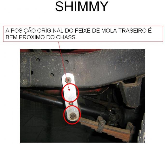

    possível solução de SHIMMY
    Pessoal..
    estava com problema de shimmy e depois de gastar muito dinheiro (troquei amortecedor de direção, terminais das barras de direção, tirei todo o jogo da caixa de direção, balanceei e alinhei os pneus, troquei o 4 amortecedores, nivelei os feixes de molas traseiro...e mais algumas coisinhas....) levei o jipe em um outro moleiro e o mesmo me disse que havia sido trocado o jumelo dianteiro (a parte da frente é fixa e jumelos na parte traseira). o feixe de mola trabalha bem proximo ao chassi, o problema é que o antigo dono trocou o jumelo para deixar o jipe mais alto e diferencial ficou torto (para tras). O Moleiro colocou uma cunha (de tras para frente), e o não tive mais problema de shimmy........espero que possa ajudar alguem....Sou novato...se falei alguma besteira, por favor, me corrijam!!!!!!
    abraços.
