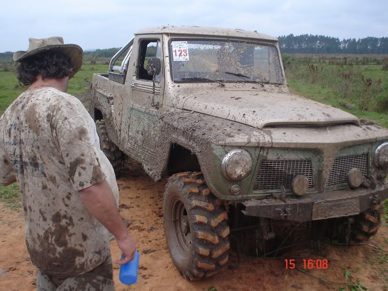

    Comprei um jogo de tork 265/75 aro16, show de bola, mas é aquilo no asfalto vibra que é um dimonho, mas na trilha não tem pra bate. Aqui vai a foto duma F75 dum amigo com os mesmos pneus, compramos juntos só os dele é 70 na altura.
