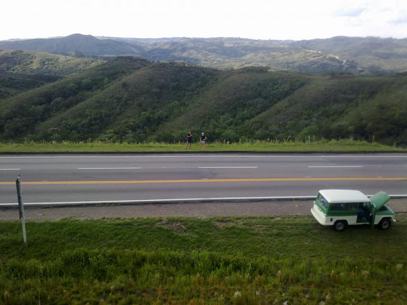

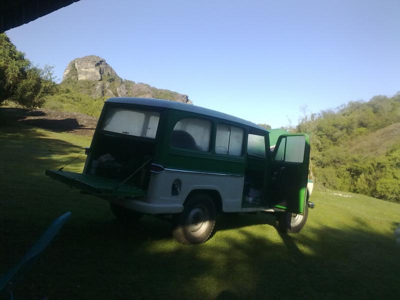

Tai as fotinha da viagem de janeiro/11 - 600km rodados com a Momosa ruinzinha ainda.
Andava 30 minutos e tinha de parar outros 30 pra esfriar o motor.
Esse ano vai ser diferente, agora ela tá uma nave.
:cool:Anexo 324084Anexo 324086Anexo 324087
