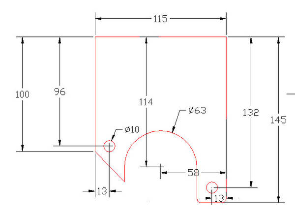

    ola amigos ai vai alguns materiais de auto ajuda lembrando que não sou eu o idealizador e sim o nosso amigo sergio . ok

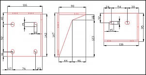

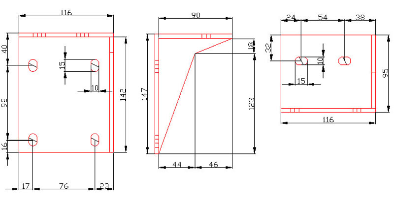

    lairtosartor, tem mais material como o que já divulgou? As medidas das outras peças que serão necessárias para fabricar este suporte?

    Citação Postado originalmente por BrunoBB Ver Post
    da uma vasculhada naquele link que tem sim as medidas que vc esta pedindo .

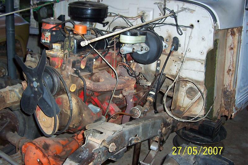

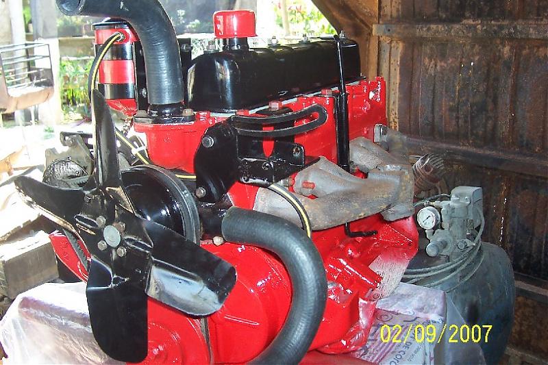

    Smile Tipo de DH.
    Citação Postado originalmente por Zepi Ver Post
    Beleza Júlio!
    Agora na outra foto pude ver...hehehehe
    Legal,estou fazendo na minha também a mesma adaptação.
    Mas acho que terei de trocar o setor pois o meu as mangueiras saem pra cim e não para o lado.Gostaria de saber a diferença...se é a marca...
    A minha é a primeira foto:
    Caro amigo,
    A mais indicada é a segunda, ZF, é a melhor. Quanto a tubulação, é só virar no ângulo que vc precisar, para fazer esta dobra caso vc não saiba, é só pegar um cano rígido (ferro) e como se fosse abraçá-lo com o tubinho da direção é só colocá-lo no ângulo que necessitar.(o cano de ferro é para não amassar o caninho e dar a curvatura que precisar).
    A segunda opção é procurar uma casa que trabalhe com mangueiras hidráulicas, para eles é fichinha.
    Abraços, Júlio

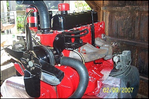

    Amigo,
    É só colocar a polia da Bomba d´água do opala, porém o centro da polia é menor, tendo assim que procurar um torneiro para abrir o centro da polia e fazer nova furação de acordo com a sua original que é simples. Adaptei uma DH na minha F75 e para o Compressor ou Bomba é a mesma coisa.
