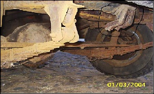

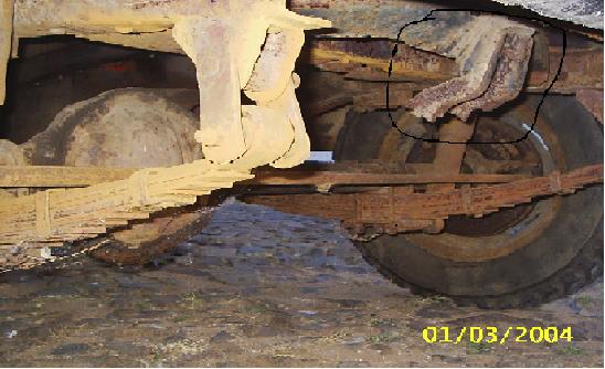

    Não consigo descobrir para q. serve este apoio na frente da drangueta.Quem tiver a mínima idéia já ajuda .

    Dick, nào seria o tão famoso "chifre de viado"?
    É onde originalmente ficava as barras de direção
    Este treco tá mais pro lado esquerdo ou no centro mesmo?
    Não deu pra ter muita noção na foto.

    8) Monge, não sei se veado tem chifre, mas o bicho
    é bem no meio .

    Fala Dick....
    No jeep tem isso originalmente, é fica mais pro lado esquerdo.
    Não seria algum ponto de ancoragem meio tosco?
    Ou suporte de alguma coisa que existia lá.???
    []'s sem saber também

    A dianteira da F75/85 tem um suporte destes fixado na travessa do chssi, serve para apoiar o coxim da carroceria, pois na frente s[o tem um no meio para dar movimento !!!
    O da foto parece ter soltado da travessa !!
