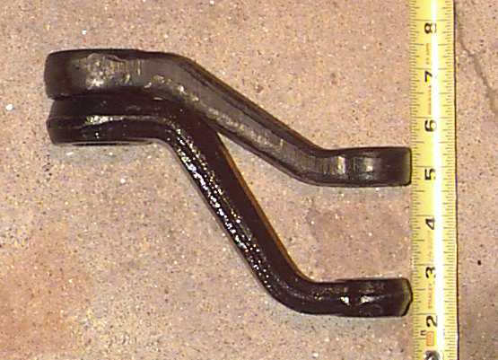

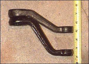

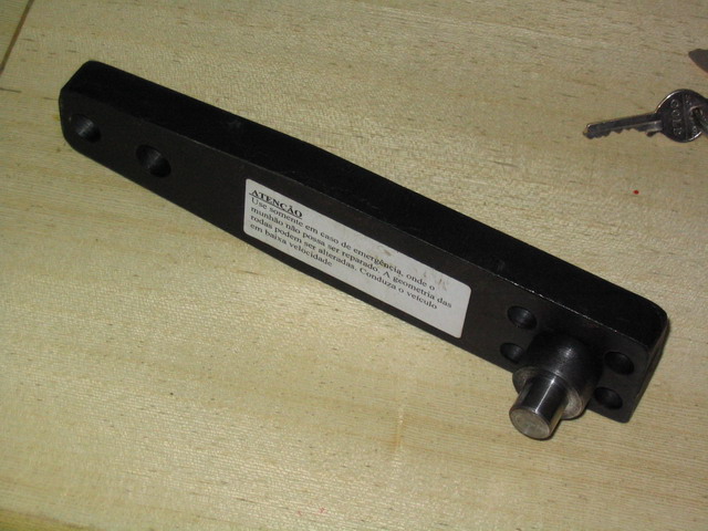

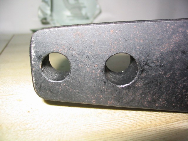

    Num sei de onde vc é, mas o pessoal da garra 4x4 (sampa) tá vendendo um braço que substitui o calço do rolamento de munhão superior, já com os furos cônicos (um de baixo pra cima e outro de cima pra baixo). A barra é de 1/2" de espessura.
    Sö pra clarear, segue umas fotos da peça. Os furos cônicos estao no destaque.
    Meça COM MUITO CUIDADO pra que a suspensão, quando em compressão máxima, não faça com que a barra de direção bata no chassi.

    Fala Dick...
    As fotos que tenho são as da minha adaptação.
    Mas a que o mauro tá ensinando a fazer no tópico ligueta pra SPOA é do jeito que eu faria hoje.
    A minha é somente uma barra, com um grau e 4 furos e foi soldada naquele quadradinho que fica no munhão... fugiu o nome dele...

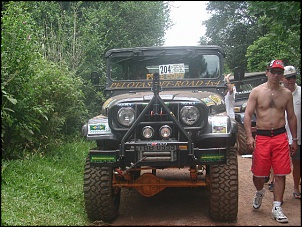

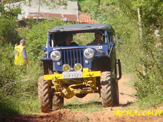

    Dick, na época eu cheguei a cogitar esta barra, mas não achei confiável.
    Visto que a força exercida nas barras de direção são grandes, então achei que seria mais fácil entortar alguma coisa que já é torta por natureza.
    Então optei pelo bracinho, e pelas barras ficarem paralelas. Eu devo ter alguma foto aqui de jeep com Z link... se quiser eu posto aqui.
    E tenho do meu sistema também.

    opa..
    Fala Gente...
    bom dick, com já é madrugada, vou escrever menos e enviar mais fotos.
    Eugênio
    Miniaturas de Anexos Miniaturas de Anexos -barras_de_dire__o.jpg   -droped_pitman_arm.gif   -22_212.jpg   -dsc04815_190.jpg
