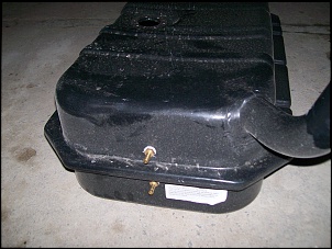

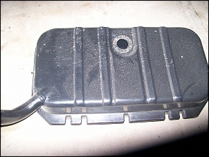

    Em Novembro do ano passado meu tanque,original, depois de 9 anos de uso foi removido depois que a F entupiu todo sistema de alimentação. Estava na estrada na região de Guanhães/ MG indo para o encontro de Rural e F75 mesmo depois de uma limpeza o mesmo apresentava muita ferrugem e foi descartado lá por Diamantina. Pra voltar improvisei um tanque com um galão de 20 litros e mais dois de reserva.
    Desde então venho pesquisando alternativas e avaliando a sugestão dos amigos foristas.
    Depois dessa avaliação optei pelo tanque original de plástico vendido pela Jipebrás ao custo de 240 latas+frete que para mim deu um custo final de 340,00.
    O tanque é de boa qualidade e o material não fica devendo em nada os tanques de plástico dos carros.
    Seguem as fotos.
    Miniaturas de Anexos Miniaturas de Anexos Tanque de Plastico para F75-100_2140.jpg   Tanque de Plastico para F75-100_2142.jpg   Tanque de Plastico para F75-100_2143.jpg

    Tb comprei um tanque igual a esse so tive dificuldade para instalar
    Pois o lugar onde vao os parafusos é muito largo e como desce 4
    Barras do chassi pra colocar o tanque quase q as barras foram curtas
    E o tanque teve q ficar apoiado na caçamba na parte superior fora isso
    Um otimo tanque,chega d dor d cabeça rsrs

    Comprei um de plástico também! O material é bom, instalei a bóia original. Mas repare na aba (lateral) do tanque, pois é diferente do original. Provisoriamente coloquei parafusos maiores e arruelas grandes para segurar o tanque. Como vou retirar a caçamba daqui a alguns dias, então ficará melhor para fazer um serviço descente...
    Digo isso porque ao encher o tanque ele forma uma "barriga", ou seja, precisa de uma cinta para evitar isso, e ajudar na fixação do tanque.
    Só no parafuso vai fazer barriga com o tanque cheio!!
    Abs.

    Uma pergunta... Este espigão que vem no tanque de plastico , tem rosca menor que o original ....
    Como fizeram para fazer a ligação deste tanque para o original que é tubo de 1/4. com um niple de 7/16.. e lá no tanque de plástico a rosca me parece ser de 10mm..... colocaram alguma conexão ou ligaram este espigão no cano 1/4 retirando o niple e colocando mangueira no lugar para fazer a ligação... AJUDA.....
