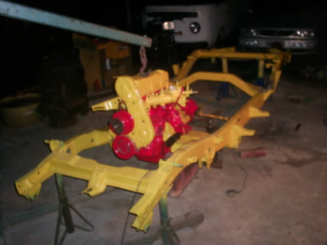

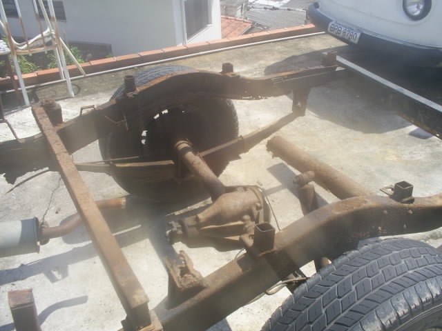

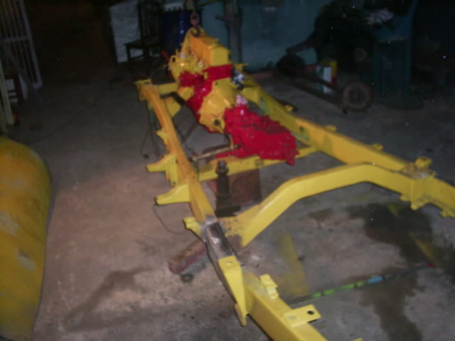

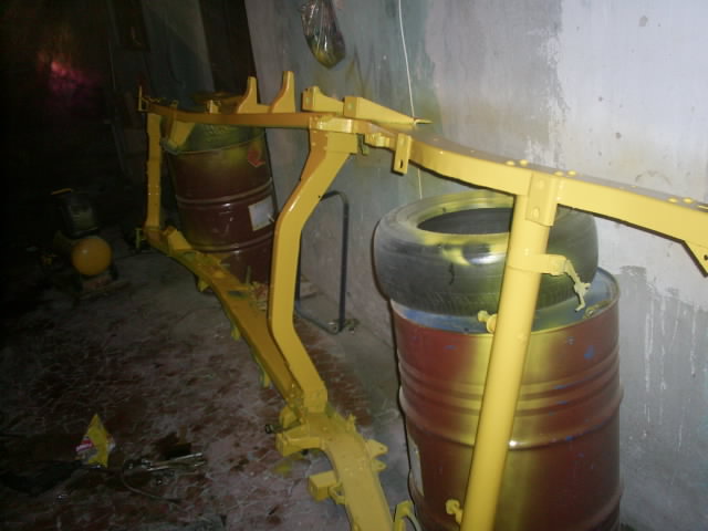

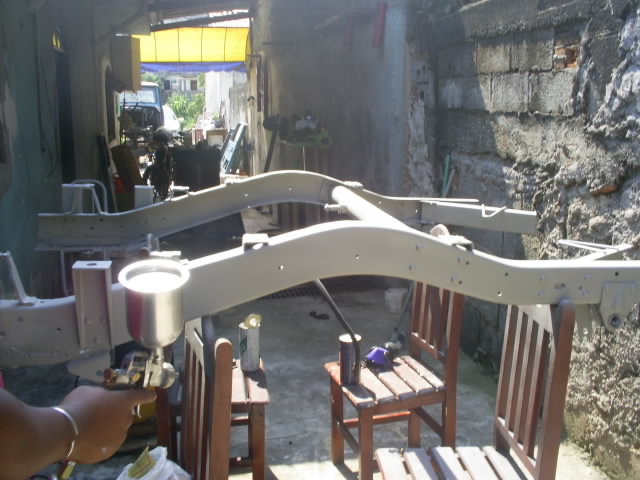

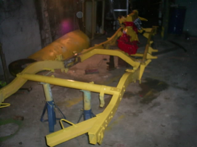

    comprei um F na seguinte condição ela era carro de materiais de limpeza e a parte de traz do chassis ficou toda podre conforme na foto 1eu arrumei a parte de traz do chassis em um ferro velhofoto 2 e o que fiz diminui uns 15cm na parte do meio e na parte final bom o serviço ta ficando bom MAS ai pintou a duvida a DOCUMENTAÇÃO sera que vou ter proplemas uma vez que ja ta quase pronto o serviço parei somente por esta divida sera que fiz uma grande MEr........
    peço a vcs orientaçoes muito obrigado e me desculpem por minha ignorancia

    João, vc não disse o ano dessa F75, se ela já tem numeração do chassi na face externa da longarina direita (lado oposto ao do motorista), se já está em seu nome.
    Mas se o serviço ficar bem feito e não deixar "rastro", acho dificil haver algum tipo de problema legal.

    O bom seria antes de fazer qualquer coisa fazer um pedido para troca do chassi no Detran. O chassi novo tem que ter baixa no Detran também.

    Caro João Freitas!
    Bem, provavelmente o nº do chassi fique na parte dianteira, lado direito, face externa, próximo à curva que o mesmo faz para o curso do eixo dianteiro.
    Sendo nesta parte, não há qualquer problomema mexer na parte trazeira.
    Aqui na minha região, é normal o pessoal encurtar as Fs.
    O que tem que ser observado, que é o que foi feito na sua, é um bom alinhamento e soldas com reforço.
    Do mais, bom trabalho.

    muito obrigado esta f eh 78 ainda nao esta no meu nome (por isto a duvida quero passar pro meu nome) a numeraçao do chassi ta nitida somente troquei a parte trazeira meu medo eh se eu fis uma mer......

    muito obrigado pela explicação o serviço da solda ta bem feito (eu acho rsss) a duvida realmente e sobre o documento posso entao passar ela pro meu nome?????

    Caro João Freitas!
    Quanto ao doc., pode efetuar a transferencia sem problema.
    Não sei aí em sua região, mais aqui teria que começar por um despachante, pois não precisaria de vistoria.
    Tome um greande cuidado com a reforma onde fica o nº do chassi, NÃO passe fundo, NÃO pinte, NÃO lixe.
    Os mecânicos por aqui passam fita crep na numeração para protege-la, mantendo-a como esta, sem tinta, sem nada, facilitando a identificação no DECALQUE.
    No seu caso ficaria o chassi amarelo com um detalhe preto, uma "tarja" preto-ferrugem.
    No brancão, foram quatro tentativas de copiar o decalque para ficar bom, foi um saco.
    Bem, é isso.
    Kim.
    ps.: os caminhões fazem esse serviço para "trucar", cortam logo atraz da gabine, e não há problema com a nº do chassi, só tem que homologar o novo eixo.

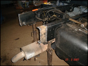

    Para todos!
    Segue algumas fotos de serviços em chassi, de uma empresa aqui de Paranavaí.
    É para ilustrar como deve ser feito o serviço.
    Kim.
