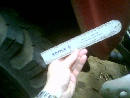

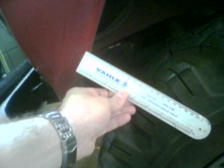

    Aqui vai as fotos, dá 8 cm de diferença entre os lados.
    Não verifiquei os feixes traseiros (nos04 feixes não há o parafuso guia que impediria este desalinhamento ?)
    Desalinhamento misterioso Imagens Anexas
    Citação Postado originalmente por Jalexandre Ver Post
    se tiver um feixe traseiro com mola quebrada, mal arqueada pode entorta a frente.....

    Verifique As Pontas Do Chassis Onde Vão Os Parachoques.se Estiver Uma Na Frente Da Outra,é Chassis Desalinhado.senão For ,com Certeza é Lataria Sim.verifique Os Calços De Carroceria E O Alinhamento Dos Paralamas Juntamente Com O Aperto Dos Parafusos Respectivos.
    Usuário Avatar de José Augusto
    13/03/2003
    São Bernardo do Campo/SP
    61
    1,332
    A chance de ser calço de carroceria é muito grande, pois tanto o jeep quanto a rural tem um único apoio na frente.
    Para verificar o alinhamento do chassi é bem fácil, basta um barbante, faça a medidas em "X" do chassi, entre as travessas, entre as pontas, entre os suportes dos feixes, entre a projeção dos eixos,..., etc.
    Desse modo vc descobre se tem algo errado no alinhamento do chassi ou se tem algum ponto empenado.
    boa noite amigos....
    parece o coxim mesmo......
    mas é estranho por que só tem um coxim na frente e se ele sair cai frente inteira, num ia ficar torto....
    pelo que o amigo mostrou na foto a té parece que foi coxim da cabine, parece que torceu a cabine inteira, ou o chassis.... só o chassis já daria um sintoma maior e perceberia mais rápido...
    tá estranho sim....
    manda mais fotos pra nóis dá uns pitaco ... hehehe ....
    tem gente boa aqui que ajuda a matar a charada...
