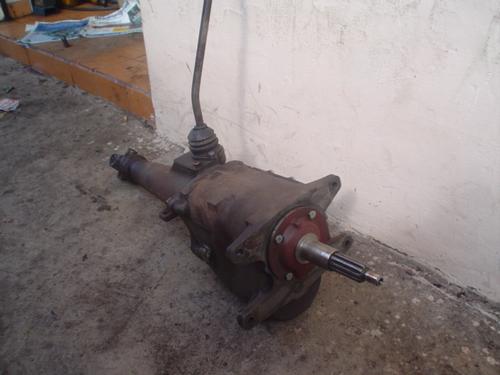

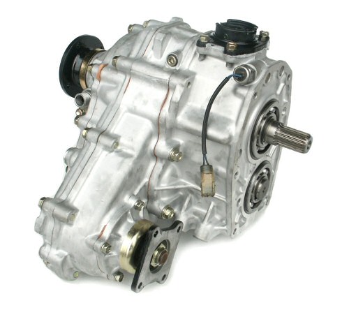

    Venho adiando jah faz um tempo a reforma da minha F75, mas agora coloquei na cabeca que quero terminar ela o quanto antes e se possivel, preciso muito da ajuda de todos no forum!
    O Conjunto que pretendo adaptar, é o Motor 4.9i no cambio clark 4m 260f, na tcase da hilux, lembrando que... o motor e a tcase eu jah possuo, mas ainda nao adquiri o cambio!
    Estive pesquisando bastante no forum, e vi varios comentarios a respeito do cambio 260f se encaixar na capa seca do maverick v8, tendo que abrir um ou dois furos novos na caixa seca... o que seria quase pnp! O problema maior que estou encontrando, eh na flange pra adaptar o cambio 260f na tcase hilux! A Tcase que comprei é identica o da foto abaixo, e o cambio que pretendo comprar tambem é o da foto abaixo e estava em uma A20 86.
    Jah pensei, repensei e pensei novamente em colocar o cambio c4, porem... coloquei na cabeca que quero sentir o conjunto no braço, e portanto... quero um cambio manual!
    Pergunto... alguem já usou esta configuracao!? Alguem aqui conhece alguem que faça a flange para o 260f x tcase hilux!? A informacao da capa seca do v8 confere!? No cambio, vou precisar substituir o piloto e a moringa!? Aceito opnioes, criticas, comentarios...
    Um abraço a todos!
