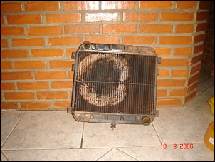

    Caro COLOMBO1!
    As diferenças não param por aí.
    O 4cc tem três carreiras de canaletas na colméia, enqüanto o 6cc tem 5 ou 6 carreriras de canaletas na colméia.
    Sei disso por que meu Jipe teve um problema grave na colméia e houve a necessidade de substituição e, a que mais se assemelhou foi a do Willys.
    Kim
    02/09/2006
    27
    Ola amigo. Quer uma boa sugestão? Pega o radiador original do jeep, rural ou f75, encomenda numa boa casa de radiadores uma colméia nova "celular" de três ou quatro carreiras e monta utilizando as partes de cima e baixo e as laterais. funciona bem em qualquer motor inclusive os grandes de seis cilindros (opala) ou qualquer diesel. Adapta os bocais conforme o motor. vc nunca mais vai ter problemas. não perca tempo adaptando radiadores de outros carros. O custo da colméia e o serviço não é barato, podendo variar de R$ 250,00 a 400,00. no entanto não deve dar muita diferença de comprar um radiador num desmanche para adaptar.
