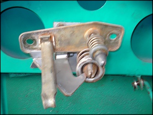

    Sera que alguem pode me ajudar, na minha Rural a tranca que estava instalada nela é aquela que se consegue abrir por fora. Agora consegui uma trava com cabo daquelas que se abrem por dentro do carro, mas pelo que vi o corte é diferente.
    Sera que é dificil adaptar? Alguem tem alguma foto dela instalada?

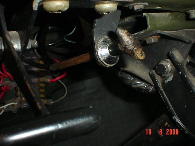

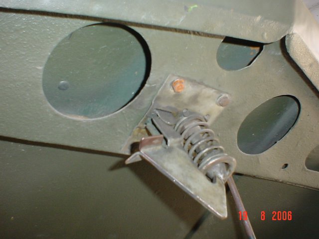

    Colombo, vê se estas fotos ajudam. Se precisar de mais, fal... err... escreva.
    Tranca do capo-dsc03078.jpg Tranca do capo-dsc03079.jpg Tranca do capo-dsc03080.jpg
    Beleza Flavio, ja ajudaram e muito. Mas eu precisava saber como é o sistema por dentro, onde o cabo fica preso no painel da frete por baixo da trava.

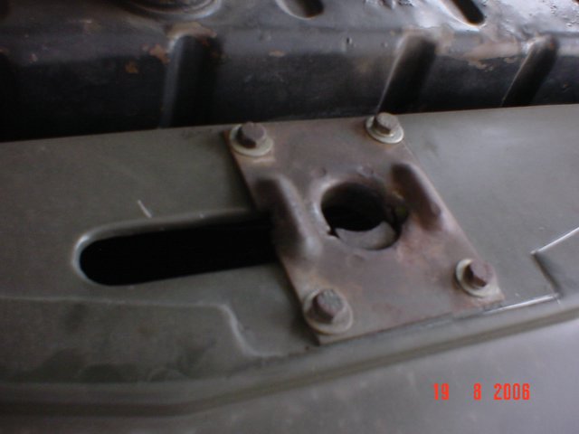

    Falando em tranca do capot.
    Alguém colocou a tranca do capot da brasilia....???
    Ou também do Gol, Voyage, Parati... Quadrado. até 95...
    o conjunto é um pouco pequeno. mas acho que dá para adaptar no capo da Rural e F...
    abçs

    Esta tranca de capo é da brasilia. está sobreposta ao original..
    é só dar um recorte na fechadura da brasilia...
    Esta adaptação é pra quem não tem o original...
    Pois a da brasilia acha com tanta facilidade. tem muita brasilia em desmanche..
