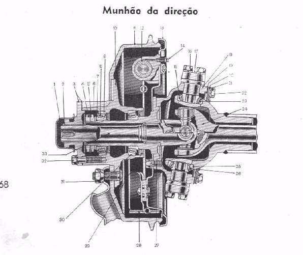

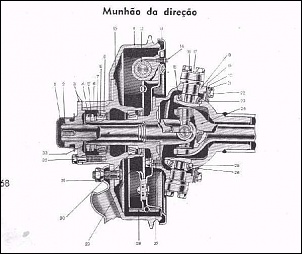

    Primeiramente, dá uma revisada nos rolamentos do pino mestre.
    Miniaturas de Anexos Miniaturas de Anexos Iniciante-corte-munhao.jpg   Iniciante-legenda-munhao.jpg
