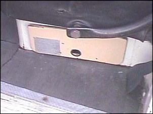

    Citação Postado originalmente por pedro y Ver Post
    Esta tampa original está na minha f-75 ambulância. O interessante é a placa de alumínio explicando a utilização com as posições da alvanca da reduzida e a do câmbio na coluna. A definição da foto foi diminuida. Se houver interesse posso mandar por e-mail com 1, 3 ou 5 mega pixel que mostra muito bem detalhado.
    em tempo: ela tem uma mola que a mantém sempre "grudada" para não ficar batendo.
    Gostaria de tirar uma dúvida com os amigos.
    Tenho amigos que tem Rural e F75, mas alguns tem somente um lado da caixa de ferramentas aberta (com ou sem tampa) e outro lado está fechada parecendo original (chapa soldada).
    Outras estão com os dois lados abertos (sem tampa) e outros tem as duas tampas (uma de cada lado).
    Afinal qual configuração é correta e original da caixa de ferramentas da Rural e F75 ??
    Saíram alguns modelos com a caixa de ferramentas (debaixo do banco) sem tampa (aberta) , com uma tampa (só lado motorista como na foto) ou com as duas tampas ??
    Infelizmente nenhum amigo acima parece ter certeza qual dessas opções de configuração é original e a correta nesses veículos.

    Citação Postado originalmente por xibiu!!! Ver Post
    Esta tampa da caixa de ferramentas das Rurais e Pickups (F75)... É original dos dois lados. tanto que no manual de peças consta de 2 peças por veiculo...... Agora estar com o local da tampa fechada (soldada) deve ter sido fechada por algum motivo........ Tenho Rural toda original.... que tem as duas tampas como também uma Pick-Up Willys do ano de 1966 toda original.. com as duas tampas....
    abraços.
    abraços.
    O serviço de funilaria e pintura que foi feito para fechar o lado direito (sapo), onde deveria também ter uma tampa , então foi muito bem feito.
    Aparentemente foi soldada uma chapa só fechando o buraco, e após o acabamento de funilaria e repintura, parece que nunca existiu essa abertura da caixa do lado direito, nem visto pelo lado de dentro (debaixo do banco).
    Agradeço amigo Antônio Umino, pela sua constante disposição em ajudar-nos em nossas dúvidas e questionamentos no fórum.

    etiqueta na tampa da caixa de ferramentas
    Alguem poderia me informar onde encontro essa etiqueta de aluminio que vai na tampa da caixa de ferramentas da Rural?
