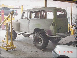

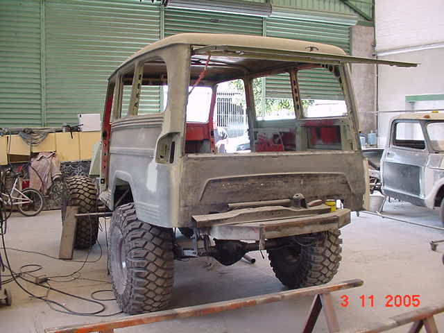

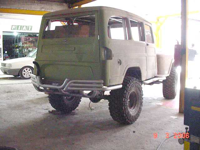

    Como está a traseira da sua rural, está original com o parachoque tb original ?
    A minha eu troquei a lanterna original pelo da S10 antiga, e ai de quebra resolvi este problema , também alterei a tampa trazeira, diminui o tamanho da parte de baixo e incorporei ela a parte superior agora ela abre para cima (parecido com uma blazer), na parte de baixo deixei espaço para o guincho trazeiro, e na mesa de apoio do guincho vou colocar 2 milhas traseiros, protegido pelo parachoque.
    []s funcionais.
    Coloca umas fotos dessa adaptação.
    Usuário Avatar de José Augusto
    13/03/2003
    São Bernardo do Campo/SP
    61
    1,332
    Algumas fotos
    Preciso procurar algumas fotos mais específicas, mas estas que estou mandando já da para se ter uma idéia.
    Note que o vidro da tampa trazeira também desce.
    Miniaturas de Anexos Miniaturas de Anexos -mvc-054s_162.jpg   -mvc-061s_734.jpg   -mvc-057s_130.jpg
