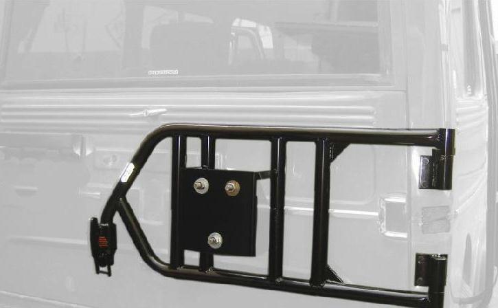

    AI pessoal, tenho novidades, a maceral acabou de lançar um suporte de estepe traseiro pra rural. La no site deles tem foto, sera que a gente que ja tem um grande numero de interessados, não da pra fechar a compra de um lote significativo pra ter um bom desconto.

    Acho uma boa tentarmos. Vamos fazer aqui uma lista de quem quer o suporte!
    Notem apenas que tem que se mudar o local para a placa, pois o suporte passa sobre o ressalto onde prende o suporte da placa. Mas para mim nenhum problema, desde que eu possa colocar o estepe prá fora do veículo e me libere o porta malas. Quem vai querer?
    Eu quero:
    Cícero Franco - Floripa

    Bem interessante Cicero, por acaso vc vai fazer um desses pra vc? Sera que não fica muito o peso do galão e dos estepe para um lado só

    A minha idéia era ter só o estepe, sem o galão. Eu acho que fica muito peso, mas isto foi fabricado pela Maceral ou por alguma destas fábricas de acessórios. O bom era ter um ponto de apoio na esquerda da foto tb.

    Acho que num é muito peso não heim!
    Notem que o peso do STEP fica bem dividido na parte em que tem as dobradiças.
    O galão vai só fazer o contra-peso.
    Ou eu tô errado?

    Ok, Serelepe. Aminha tem um suporte bem parecido com esses, mas deixa a desejar:
    1º a abertura dele é para aesquerde, vc abre para o lado do transtio e não para o acostamento.
    2º não tem nenhum tipo de embuchamento na dobradiça, ela é simplesmente o tubo quadrado furado para o parafuso com função de dobradiças.
    3º a trava ficou muito ruim além do que ira me atrapalhar quando chegar a hora de colocar o parachoque original.
    Assim que eu tirar eu coloco aqui.
