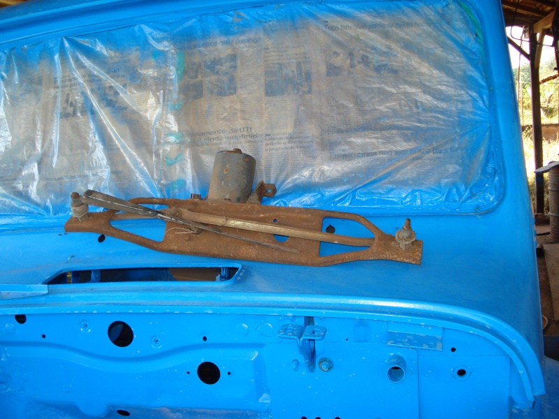

    Adaptei todo o conjunto do limpador de parabrisas do Gol, Voyage, Parati, ela é um pouco mais largo que o original.
    como estava em reforma fiz um furo no lado esquerdo e tapei o original...
    No conjunto do gol. retirei uma peça (suporte ) e coloquei inteiro e ficou muito bom..

    Na Zezo 4x4(curitiba)voce encontra todas as peças originais novas. inclusives os braços internos, os eixos, aquelas buchinhas que vão entre as astes externas e os eixos.
    no meu caso eu usei um motor do Del Rey que é muito semelhante ao original. Utilizei este, porque ele tem o temporizador.
