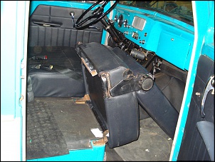

    Estou precisando de ajuda para conseguir os bancos dianteiro e traseiro para minha Ford Rural Willys 1967.
    Preciso de sugestões para uma possível adaptação
    Quero chegar o mais próximo do original

    se quer chegar ao Original... tenta nos classificados daqui do fórum ou no face.....
    Os dianteiros tem como copiar e fazer,... tendo um original dá pra fazer um igual, e também com melhoria , (colocar reclinador)..
    O trazeiro é um pouco mais trabalhoso , mas um bom tapeceiro (antigo no ramo). consegue fazer..
    Adaptação de Bancos para Rural Willys-rural-73-bancos-dianteiro-armacao.jpgAdaptação de Bancos para Rural Willys-rural-73-banco-direito-armacao.jpgAdaptação de Bancos para Rural Willys-imagem-090.jpgAdaptação de Bancos para Rural Willys-rural-73-bancos-dianteiro-armacao.jpg
    Ta aí uma fotos da estrutura dos bancos dianteiros que foram feitos....

    Opá, na minha coloquei da ecosport antiga, os dianteiros deu certo só fiz a furacão e boas ele já vem com trilhos, o traseiro precisou umas adaprações mais não ficou legal... vou reforma o meu traseiro original e colocar de volta. Abç.

    eu ia colocar da ecosport acabei gostando dos bancos do honda city 2010 dianteiro e traseiro ficam bons na rural e a unica adaptacao e no encosto do banco traseiro
