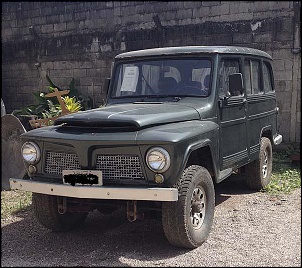

    Olá pessoal,
    Sempre tive vontade de comprar uma rural ou bandeirantes. Porem como a bandeirantes e cara preciso juntar mais dinheiro ! rsrsrsrs
    Hoje surgiu a oportunidade de comprar uma rural 1967 pelo que foi me informado, a pessoa em questão tem a rural a 5 anos porem faz 3 anos que esta parado, funciona e de vez em quando colocam o motor para funcionar. A dona e do RJ e eu so de Sampa foda e ir la para ver além do que não tenho conhecimento em motor a diesel e nem da Rural. Mais a mesma me passou algumas informações;
    • Motor original 6 CC
    • Gasolina
    • Adaptação com Kit gás
    • Seguro obrigatório pago até 2011 ( última vistoria)
    • Ignição eletrônica
    • Freio a disco na dianteira e alternador
    • Caixa de 4 marchas
    • Diferencial na tração permanece original ( falta caixa de redução)

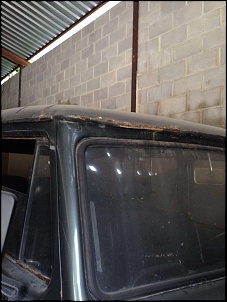

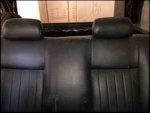

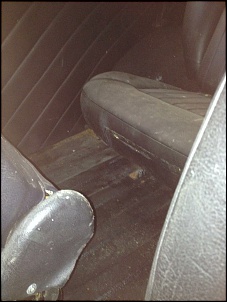

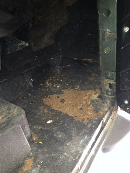

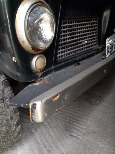

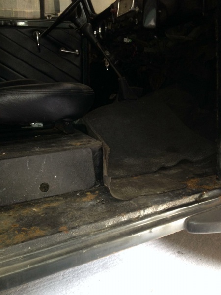

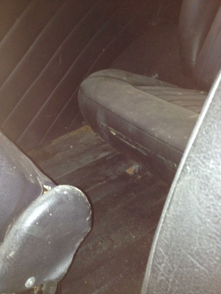

    • Necessita de um bom trabalho de lanternagem, apesar dela está bem conservada aparentemente, alguns pontos específicos foram bem atingidos pela corrosão, no caso o fundo (piso), parachoque e alguns pontos isolados. Tentei fotografar bem esses detalhes.
    Tem alguns débitos totaliza R$ 650,00 e o valor que esta pedindo R$ 10000,00 acredito que seja negociável me passou as fotos dos pontos e também um vídeo do motor funcionando depois coloco o link. Queria saber de voces com relação ao preço se esta bom se vou gastar muito para deixar ela no jeito.
    Rural 1967-img-20160121-wa0003.jpg Rural 1967-img-20160121-wa0004.jpg Rural 1967-img-20160121-wa0005.jpg Rural 1967-img-20160121-wa0006.jpgAnexo 520810 Anexo 520810

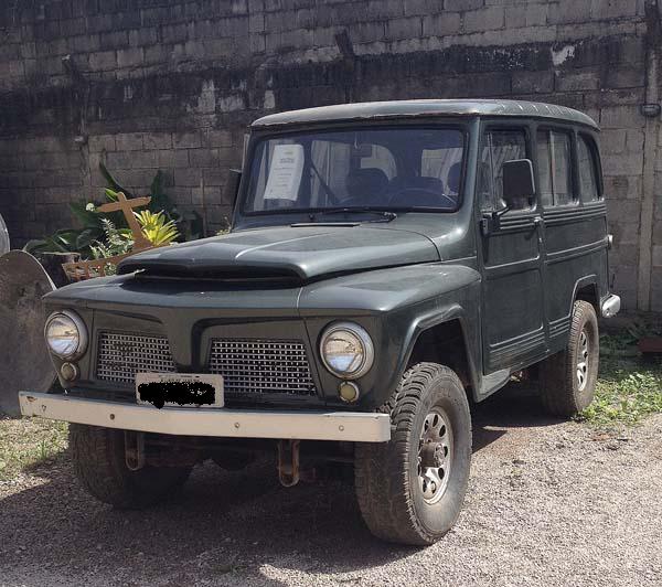

    boa noite bruno, vamos lá, depende muito o que voce chama de deixar no jeito....
    parece que esta muito boa, normalmente a tampa traseira é a que mais estraga, o motor 6cc, se for o original é o Bf 161,
    o quanto mais barato vc pagar melhor, vai precisar uma reduzida e ainda revisar todinha...
    voce tem a grana e vontade de ser picado pela febre da ferrugem, entao seja bem vindo... abraça logo a Rural

    um belo carro, vale cada centavo pedido, entre reduzida e aparentemente uma reforma e não restauro, você vai gastar de 5.000 a 7.000.

    importante!, verifica se a relação do diferencial bate o traseiro com dianteiro antes de colocar a reduzida.

    Mesmo sendo 4x2 no momento.. mas se tem o eixo dianteiro completo.. (veja se o diferencial não está aberto). com a frange do cardan no lugar....
    A este preço e com o que tem, dá um abraço..

    Bom, aparentemente o motor esta bom, parece estar rateando um pouco mas isso é carburador que precisa sempre estar cuidando"normal" para um carro que não anda, o assoalho o ponto que vemos no video parece sur superficial a ferrugem, tratamento na lata e pronto. Ferrugens tipicas em rural e f-75; teto na calha, parte de baixo das portas, para lamas na parte de baixo onde tem o estribo, tampa traseira geralmente na parte de baixo, pé das janelas dos vidros e assoalho.Quanto ao chassi é meio complicado perceber torturas com ela montada mas o que é bom tentar enxergar é trincos de grande porte ou grande extensões e por final soldas porque embaixo da solda é que pode estar o problema. Mas acredito que você está comprando um carro de pessoas boas pelo que vi, quem me dera se eu tivesse comprado as minhas de pessoas assim, com a maior boa vontade. Do meu ponto de vista você está fazendo um otimo negocio.Boa sorte e parabéns mais uma vez. forte abraço.
