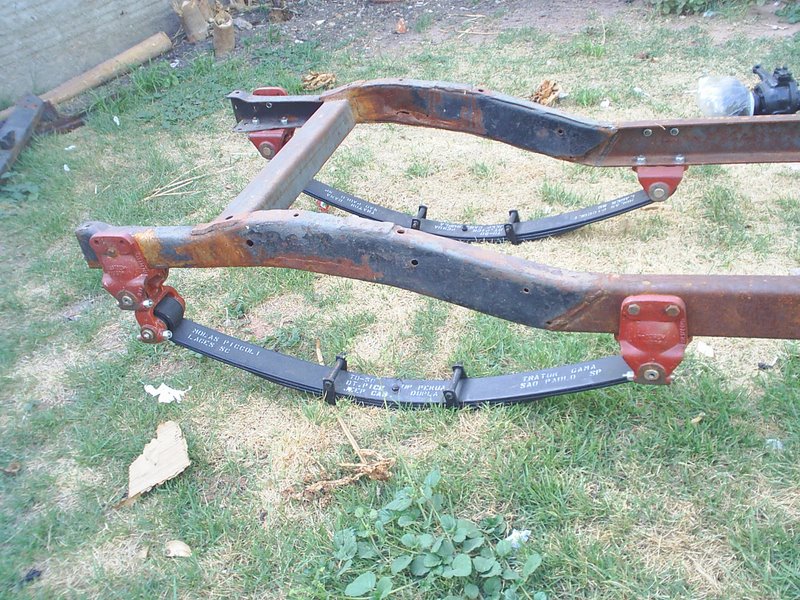

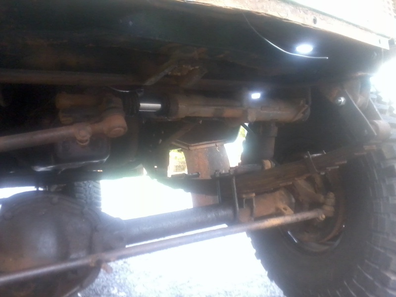

Lausni se você achar que vai ficar muito duro é só montar os feixes com uma quantidade menor de molas, que provavelmente ficara mais macia.
Vou deixar dois tópicos muito bons que o pessoal do fórum está falando a respeito dos jumelos do MB 1113 com os feixes da band na rural e outra na F75, dê uma conferida que vai ajudar um pouco.
Tópico: Tarja preta rural 1971
Tópico: Molas de F75
Anexo 507423Anexo 507424Anexo 507425Anexo 507426Anexo 507427Anexo 507422Anexo 507428

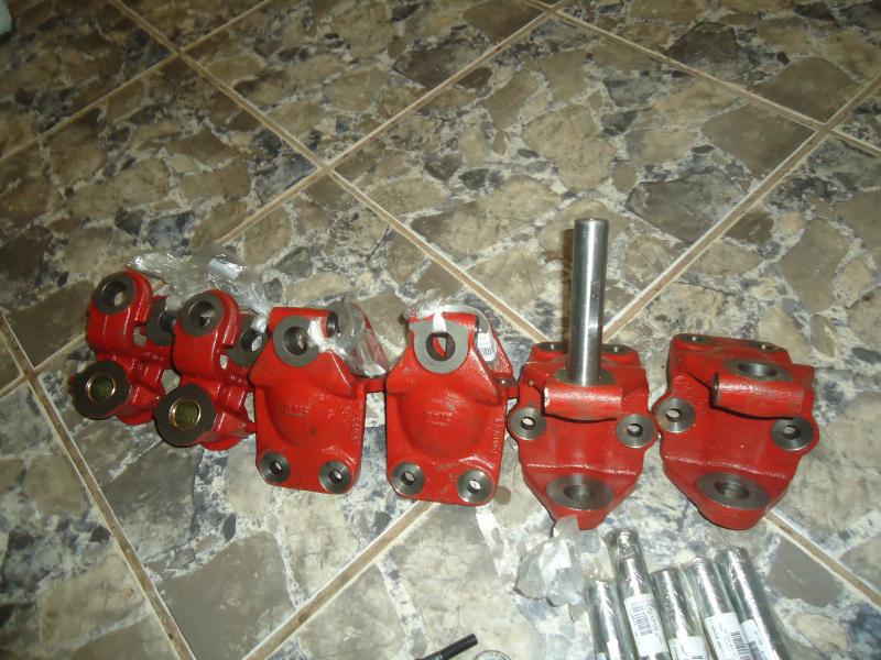

Para melhorar o pessoal faz a adaptação do conjunto completo dos jumelos do MB 1113

Ai rodrigo blz, ficou shou, vc montou as molas o jogo dianteira e traseira

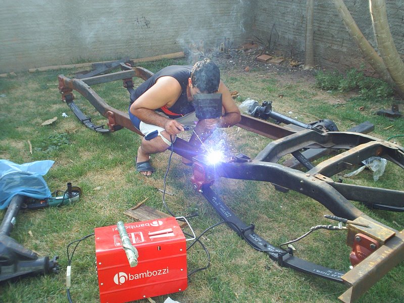

Ainda não montei, mas já estou com o conjunto completo (molas + jumelos do MB 1113). No momento estou recuperando o chassi que estava podre.
Outra dica para melhorar qualquer feixe de molas é usar entre as molas as fitas de molas do Fiat Uno ou Fiorino.

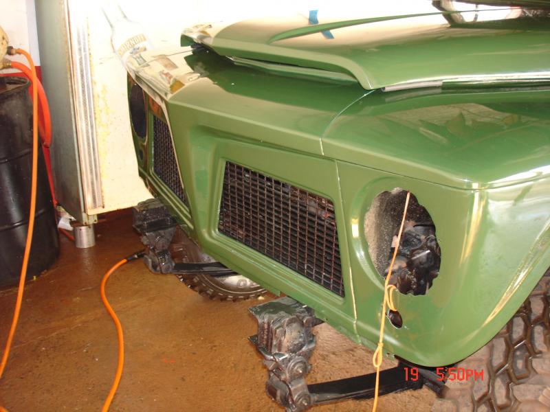

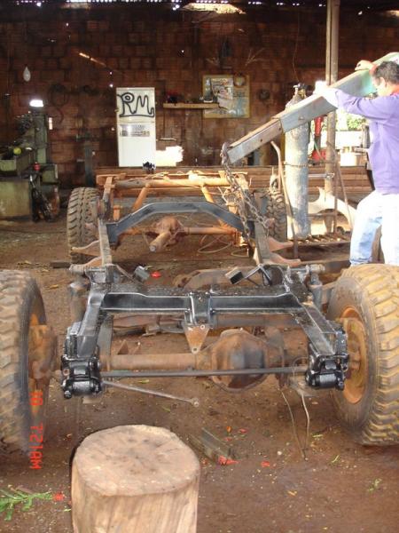

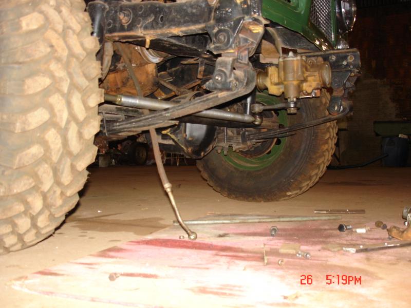

Essas imagens coloquei para ajudar a visualizar como ficou o projeto da moçada.
