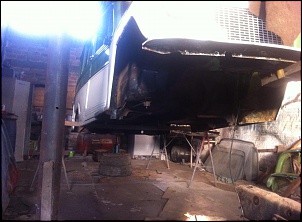

    postando a sequência de desmontagem...
    Miniaturas de Anexos Miniaturas de Anexos Reforma da "Lila" Rural 1973 6cil 4x4 4m na Coluna-desmontando.jpg   Reforma da "Lila" Rural 1973 6cil 4x4 4m na Coluna-retirando-carroceria.jpg   Reforma da "Lila" Rural 1973 6cil 4x4 4m na Coluna-sem-chassi.jpg   Reforma da "Lila" Rural 1973 6cil 4x4 4m na Coluna-chassi-antes.jpg   Reforma da "Lila" Rural 1973 6cil 4x4 4m na Coluna-motor-desmontado-e-limpo.jpg

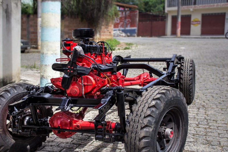

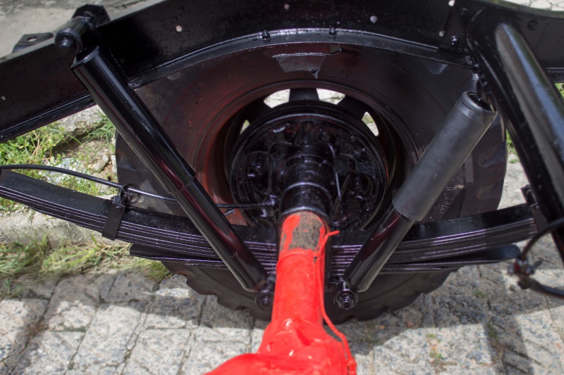

    • Galera, boa tarde
    Então algumas coisas ficarão originais, Visual por exemplo, mas teremos umas modificações, hj terminei de colocar 4 amortecedores na Traseira, verifiquei que o chassi estava "tortinho" e os suportes dos Calços todos desalinhados, procurei o antigo dono, depois de muita conversa e tals, descobri que ele tombou o carro e "um amigo" fez o serviço, péssimo por sinal.
    Fui atras de um amigo meu que tem uma rural com 75mil km rodados que era do pai dele, tirei todas as medidas e deixei o chassi todo no esquadro, suportes tb, todos gabaritados conforme saiu de fabrica.
    Segue Algumas coisas que já foram feitas...
    • Chassi e suportes
    • freio a disco na dianteira
    • suporte do amortecedor dianteiro (fora do esquadro)
    • motor todo repintado
    • cardãs novos
    • cambio todo desmontado e refeito (reduzida tb)
    • 4 amortecedores na traseira (depois posto fotos e explico o porque disso, acho que irão gostar)
    • freio todo refeito
    • suporte de pedais e pedais embuchados com bico de engraxadeira
    • cambio na coluna tudo novo e sem folgas
    • caixa de direção desmontada revisada
    Rural Willys 1973 "LILA" BF161

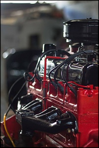

    Postando as fotos do motor pronto e no lugar, e da moldura da porta placa, polido não mão.
    16/02/2014
    Cruzeiro/SP
    37
    19
    Miniaturas de Anexos Miniaturas de Anexos Reforma da "Lila" Rural 1973 6cil 4x4 4m na Coluna-motor-ok-3.jpg   Reforma da "Lila" Rural 1973 6cil 4x4 4m na Coluna-motor-ok-2.jpg   Reforma da "Lila" Rural 1973 6cil 4x4 4m na Coluna-antes-porta-placa.jpg   Reforma da "Lila" Rural 1973 6cil 4x4 4m na Coluna-depois-porta-placa.jpg

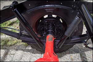

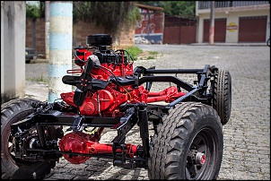

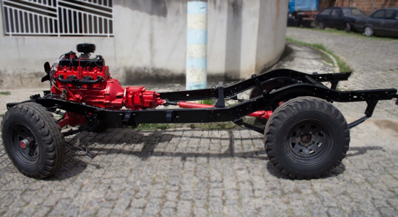

    Galera Chassi pintado, falta somente o eixo traseiro pois modifiquei a suspensão com 2 amortecedores traseiro de cada lado, segue as fotos espero que gostem....
    abraçao
    16/02/2014
    Cruzeiro/SP
    37
    19
    as fotos...
    Miniaturas de Anexos Miniaturas de Anexos Reforma da "Lila" Rural 1973 6cil 4x4 4m na Coluna-img_2107.jpg   Reforma da "Lila" Rural 1973 6cil 4x4 4m na Coluna-img_2106.jpg   Reforma da "Lila" Rural 1973 6cil 4x4 4m na Coluna-img_2108.jpg
