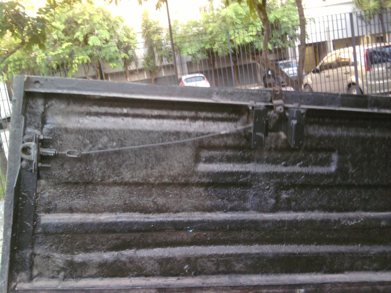

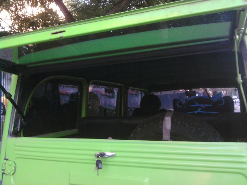

    paulinho_haiti
    3 Anexo(s)
    seguem outras.Anexo 496635Anexo 496636Anexo 496636Anexo 496637 pronto. Aí está o estrago.... a bagunça no porta malas é o preço de se morar em apartamento....

    Ruralnoceronte
    Paulinho, você separou a tampa em duas partes (interna e externa) ou ela veio assim?? Abraços, carlos.

    paulinho_haiti
    Quando eu fui comprar eu perguntei se eles poderiam me vender apenas a parte externa dela; e assim foi, eles fizeram apenas a parte externa e me venderam, não lembro do preço.

    antonio umino
    Paulinho.
    intrometendo....
    Esta tampa, ficou com um suporte de cantoneira....... e com a parte externa, como foi fixado na cantoneira.??
    Ela está colocada ou está integrada o ferro na fibra???
    No sistema original tem que ter a parte interna , pois quando aberta a tampa é uma continuação do assoalho, tanto é que quando transitando com a tampa aberta a placa (chapa de licença), fica à mostra.....
    Esta parte da tampa foi feita aí no Sul...???

    paulinho_haiti
    Antônio, a tampa foi comprada da stepside. Procedimento foi o seguinte: A estrutura de ferro em cantoneiras eu fiz, coloquei na rural e somente depois de ter certeza do bom funcionamento do sistema de abertura e trancamento é que eu ''colei'' com fibra e resina a tampa adquirida na estrutura de cantoneiras previamente colocada na rural, ou seja, a estrutura metálica não veio junto com a tampa, foi minha fabricação. Quanto a fábrica, não lembro em que estado é, pois com a facilidade da net, apenas comprei chegou aqui.
    Ah... quanto à intromissão: Acho que temos de perguntar mesmo, até ter a certeza de fazer algo, pois é mais fácil aprender com quem já fez do que cometer os mesmos erros. Qualquer dúvida é só me chamar que (se eu souber) terei prazer em ajudar.
