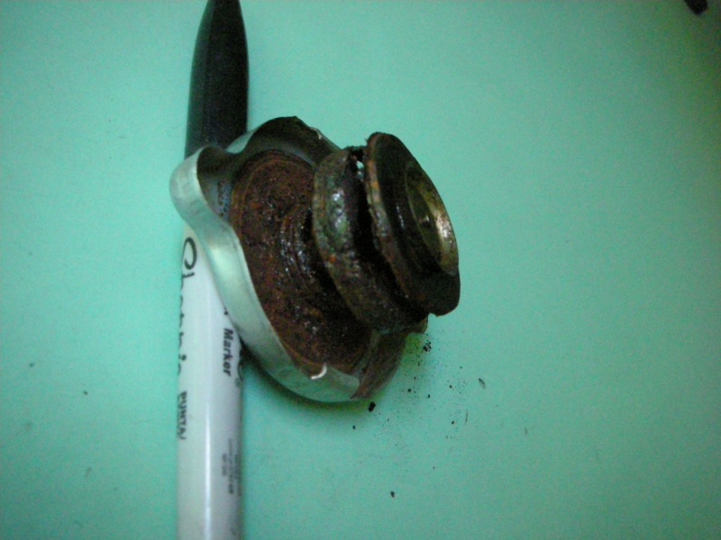

  • 28/01/2019, 11:54
    Aristides Jr
    1 Anexo(s)
    Olá pessoal!
    Tenho mais uma dica que pode parecer obvio mas as vezes passa desapercebido!
    Se a ferrugem ficar muito forte na tampa do radiador (mola e lâmina), é porque dentro está bem pior!
    Hoje em dia com o mercado cheio de aditivos falsificados, alguns pioram a água!
    Comigo o aditivo tornou a água ácida e acentuou a oxidação!
    É um retrocesso, já fiz teste de longa duração com amostragens de aditivos e eles funcionaram muito melhor que as antigas opções... Infelizmente hoje isto não é mais realidade!
    Depois que realizar os reparos na junta do cabeçote e a limpeza conforme descrevo acima, volto a usar o velho Óleo de corte.
    Minha tampa apodreceu em 4 meses!
    Anexo 564044
