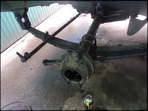

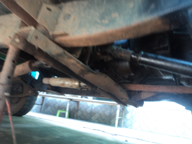

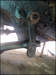

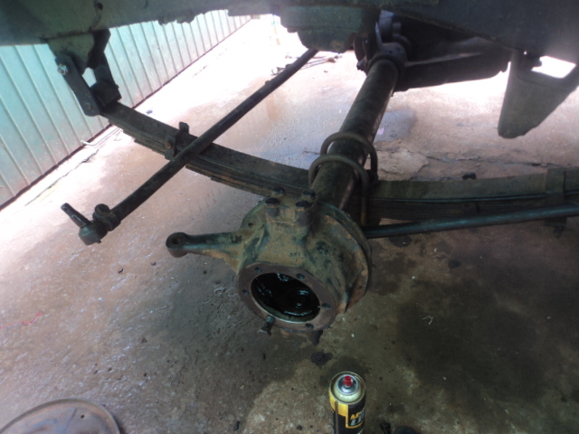

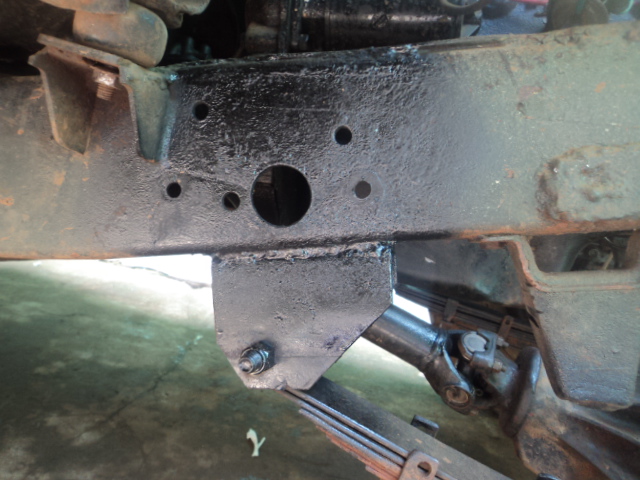

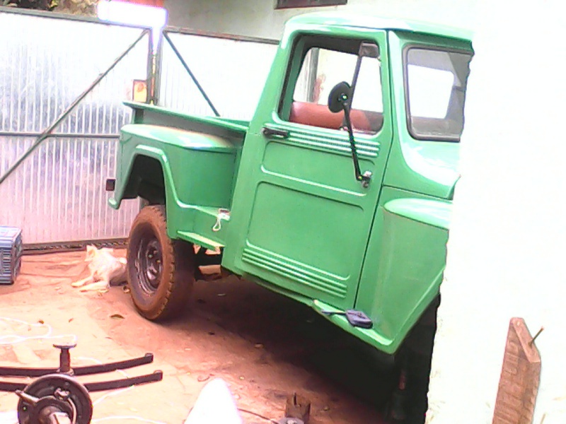

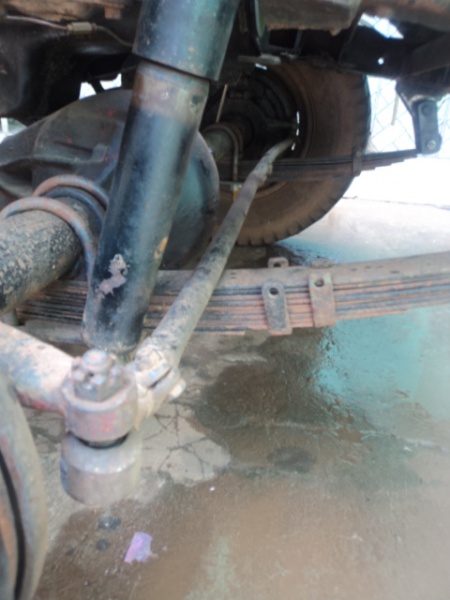

    Isso mesmo Antonio ele tem a bucha dividida em 2 partes na traseira da F eu tenho os amortecedores da kombi um dos lados esta com a bucha original da kombi.
    Segue umas fotos.
    Amortecedor velho e vejam o estado da Barra.

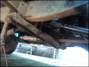

    Esse foi o Suporte que o ferreiro fez na vdd não ficou lah essas coisas mais esta quebrando um Galho.
    Isso que me preocupa pois esta cheio de solda e com muita folga estou seriamente pensando em instalar a direção mecanica mesmo pois ja pensou se chega de quebrar e ficar sem direção e meio sem freio.

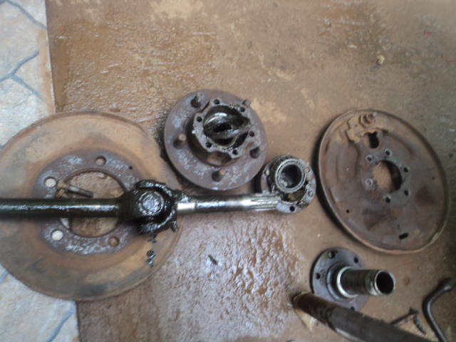

    Andei revisando os Rolamento a Má noticia e que a luva do Rolamento ta no Bagaço o Rolamento entra com facilidade e a rosca ja esta muito gasta e com a ponta espanada
    Essa travessa precisa ser troca imediatamente

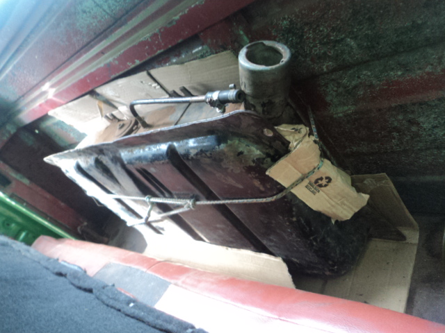

    Tirei fora esse sistema moderno de tanque pra mim que sou fumante não ia dar muito certo dentro da cabine mais era apenas pra tirar ela da garagem não estava rodando com esse tanque, quero muito colocar o tanque original ou do santana mais a minha F esta com a Stepside e ainda não encontrei foto pra ver como e feito o gargalo do tanque que não fique muito exposto

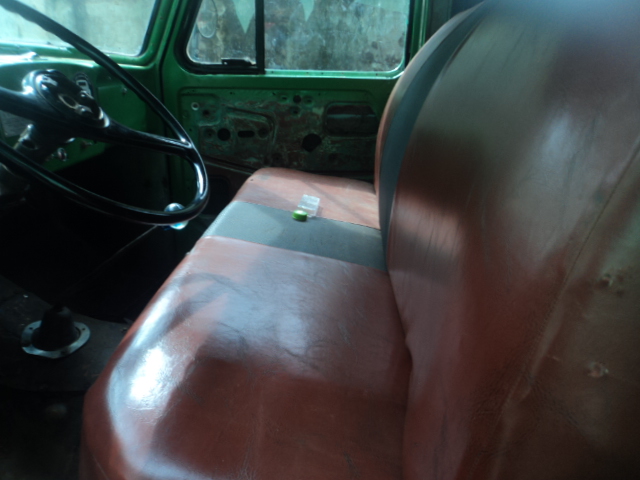

    Tbm esse banco meu Deus parece ser de um caminhão eu fico muito em cima do volante.

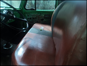

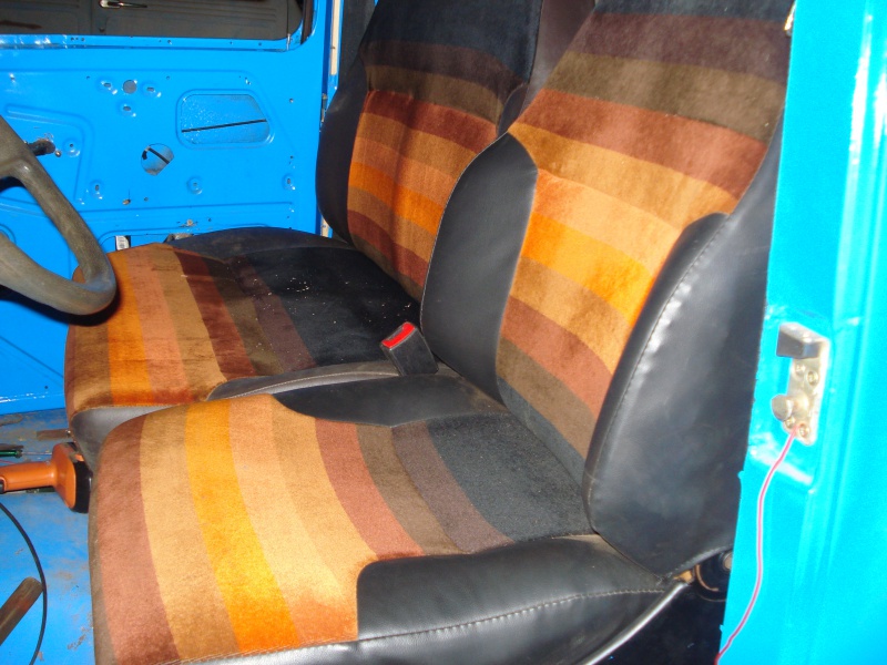

    Rafael. coloquei os bancos originais do caminhão Mercedes Benz, 1313.. deve ser do ano de 1984/87..... e ficou muito bom. tanto em altura como no encosto.. tinha colocado o original.mas ficou muito alto... tem que abaixar no suporte, pois tem um extensor no banco que o faz ficar mais alto, tem que abaixar e deixar rente à armação do banco, mas para isto tem que soldar e não quiz desmontar o banco original. e como tinha estes do caminhão acabei colocando ....
    só para ilustrar.
    grande abraço..
    agora o Brasil vai pra frente. (PRÁ FRENTE BRASIL).... acabou o carnaval (povo) mas continua nos bastidores.

    VLw Antonio bem grandes esses bancos ate ficaria otimo pra minha altura porem aqui tenho em vista os dianteiros do tempra e do astra, vi relatos que algums usam o traseiro do tempra se ficar bom tem ate o apoio do braço, podia ser um interiço da S-10 mais os cara ja tão pedindo uma fortuna aqui na região.
