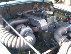

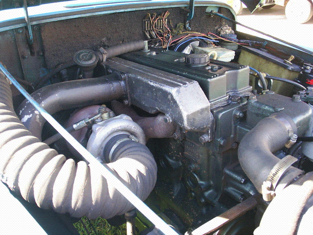

    A Potranca tá com um Maxion 2.5TD. Entra certinho. É só modificar os suportes.
