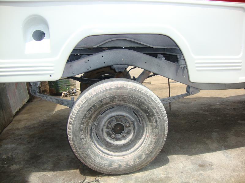

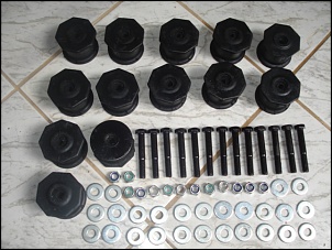

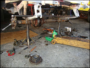

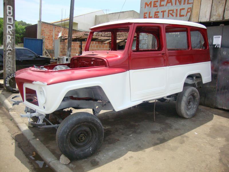

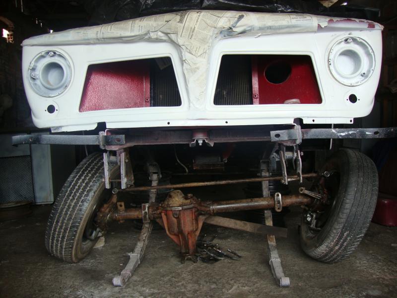

    Bom na minha Rural coloquei calcos do mottor do opala 6cc com parafusos passanti, e tambem suspencao spoa, todo o conjunto ficou bom para mim, mas como ficou alta ficou um burrco muito grande do paralama,Porisso vou colocar pneus 31x10x50 aro 15, gastei ums gastei uns 300,00 para spoa + os calcos segue fotos.
    Miniaturas de Anexos Miniaturas de Anexos -foto-2.jpg   -138.jpg   -178.jpg   -140.jpg   -143.jpg
