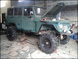

    Foto da rural.......
    Miniaturas de Anexos Miniaturas de Anexos Rodas 17x9 na Rural, alguem ja colocou????-rural-2.jpg

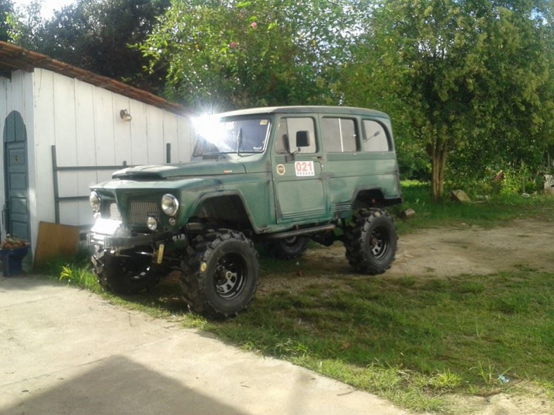

    Rural nervosa eim....parabens .....a ideia e dixar alta assim.... a quantos cm do chao ficaram os diferenciais sabe dizer???
    O que fez na suspencao?? Spoa com molas de toyota e calcos de carroceria???

    Estou usando eixos de troller com molas toyota, ficou muito bom....o eixo traseiro foi colocado 14cm para traz.Rodas 17x9 na Rural, alguem ja colocou????-10007005_644758328893342_913184924_n.jpg

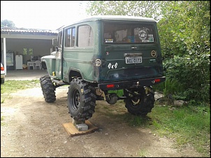

    Tem calços na carroceria tbm.....Rodas 17x9 na Rural, alguem ja colocou????-1977016_644759568893218_701815714_n.jpg
