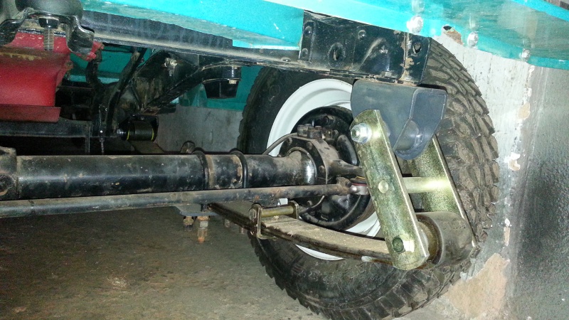

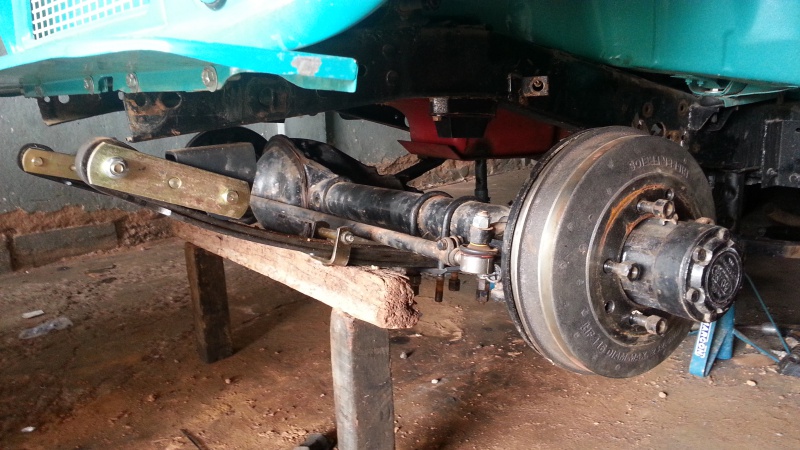

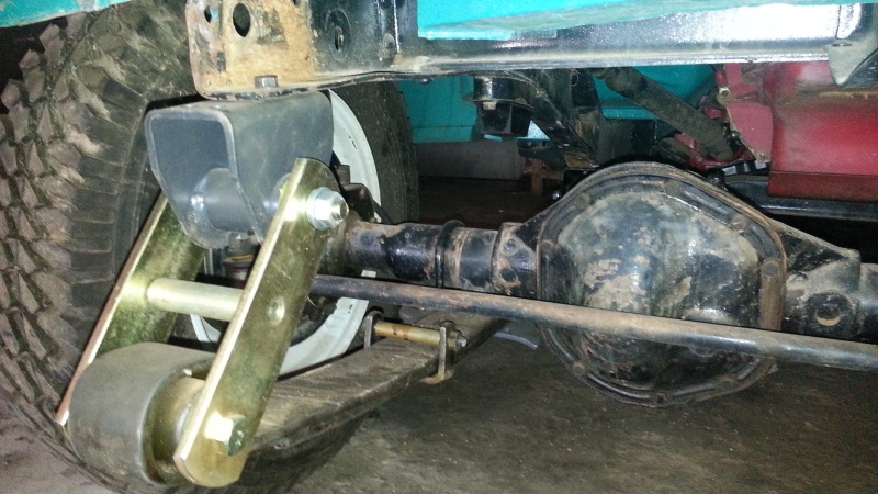

Colega na minha rural coloquei só na dianteira não tem segredo só arranquei os suportes das molas originais com uma talhadeira de aço forte para cortar os rebites, não alonguei a ponta como muitos fazem pois não precisa, um dos proprios buracos do chassi da parte de tras isso na dianteira serve de base para não sair da medida da cx de roda, o suporte da frente fica rente ao inicio do chassi ai e so marcar os outros furos colocar parafusos e depois dar uns pontos de solda.
