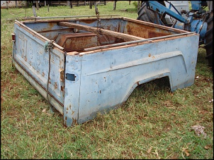

    Sr.Antonio, minha rural não tem a tampa traseira. Ela é a diesel e depois de muito tempo achei um funileiro sério pra reformá-la. Ainda vai faltar muitas peças, com certeza.

    Se precisar das medidas do final do assoalho. para a dobra de chapas. posso tirar.
    No final do assoalho. tem um ressalto onde vai a dobradiça, que fica podre, além da chapa que recebe o bate pedra.
    Esta parte é muito fácil de arrumar... pois as dobras é de noventa graus.......em chapa 16 ou 14.....
    como também o bate pedra, fazendo uma copia do original dá para copiar e dobrar...
    abçs
    Rural Willys,1965. 1966. 1973

    quase finalizando....... fundo para lixar e apos pintura...

    Ficou lisinha a caçamba, bonita mesmo. quais os calços que vc vai usar Antonio??
    Eu ainda estou juntando as latinhas pra comprar a Stepside, tah quase nos dias.
