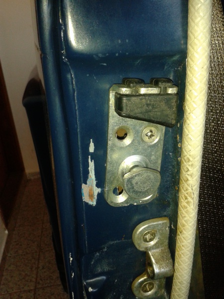

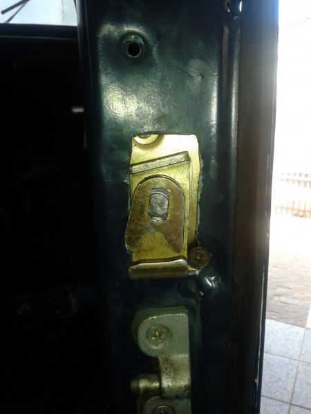

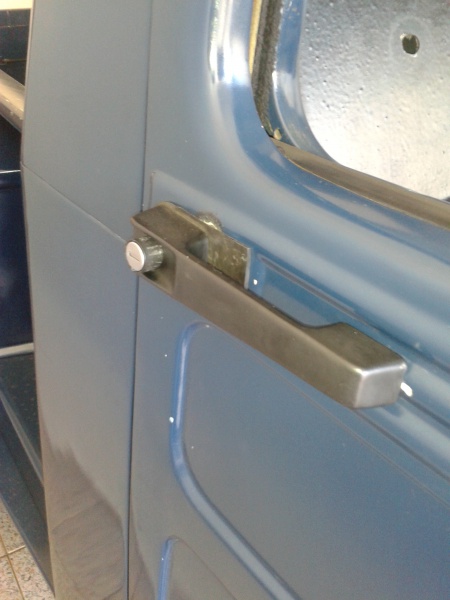

Estou adaptando tranca da Brasilia fusca em minha Pickup willys....
segue fotos..... da adaptação....

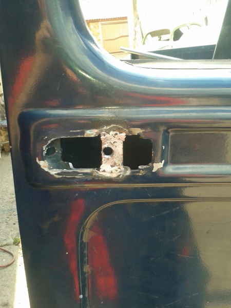

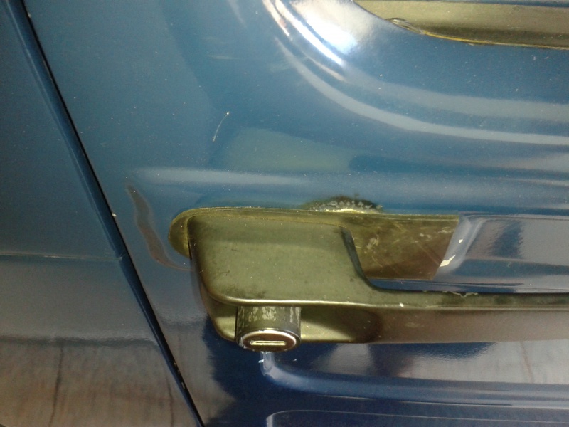

Galera, vou postar algumas fotos e dar algumas dicas sobre a adaptação que fiz na F75 de um amigo nosso aqui, receita que a maioria usa, fechadura da brasilia, maçaneta do mercedez 1113.
Usei uma esmerilhadeira pequena, lima, e uma maquina de solda elétrica, aconselho tem um pouco de conhecimento pra poder fazer, e ficar bem legal, pq o resultado fica otimo, fecha macio, e não bate mais as portas.
Anexo 443136
Aqui vcs podem ver ver, que coloquei uma borracha um pouca grossa, pra poder dar um acabamento no buraco que ficou, devido não ter feito a funelaria, não ficou 100%, mais até que deu uma acabamento legal, e encobriu um pouco e queimado da solda que ficou!!!!
Anexo 443135
Anexo 443134
Anexo 443132
Aqui eu resolvi colocar só uma chapinha pra segurar a maçaneta, pra evitar de fazer a funelaria e queimar muito a porta!!!!
Anexo 443131
olhem que o corte vai até, o furo da maçaneta original, dá pra usar ele mesmo!!!
Anexo 443130
Outra observação, é a canaleta interna do vidro, tem que fazer um corte nela, para a aste da maçaneta não pega nela,
se não a porta não abre!!!
Qualquer coisa que possa ajudar, é só perguntar.
abraço.

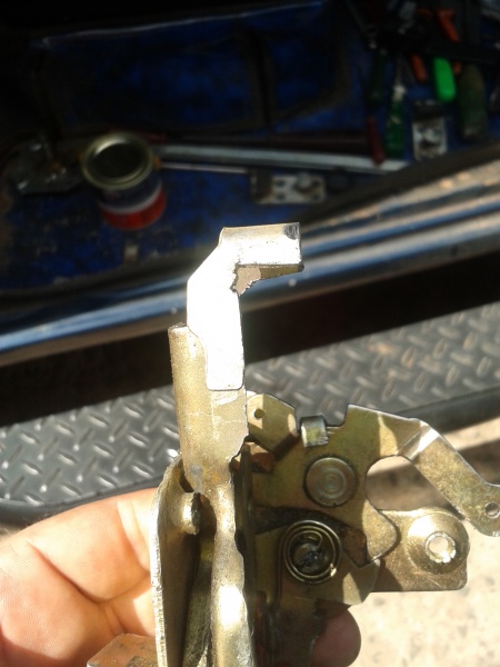

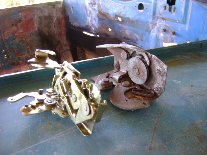

Mas...... eu quero colocar essa fechadura, só que com as maçanetas originais!? Alguém?
TEm muita gente que colocou fechadura Fusca brasilia, com a maçaneta original..
Não tem muita diferença não..
Acontece que ela só vai abrir, não vai trancar...
Se vc pegar a fechadura original e comparar com a da Fusca brasilia, o sistema é quase o mesmo.
é diferente no acionamento da tranca (cilindro da porta) que no fusca o que faz a abertura da porta, tem um movimento de sobe e desce. em que subindo fica aberto e abaixando tranca...
No sistema de maçaneta fusca, brasilia tem o miolo da chave em que dá 1/4 de volta, de um lado tranca e na outra destranca
Na fechadura da Rural , não tem a função de trancar pela maçaneta, mas por um lingueta que girando tranca (não aciona o dispositivo de abrir..)

Observando as Duas fechaduras.
é diferente. mas são quase que iguais.
Muda o acionamento de trava do mecanismo de abertura.
Na original o acionamento da trava da porta é feito por um oblongo. por onde o cilindro da porta (quadrado) faz o movimento de girar (1/4 de volta).
Ok.
até mais.
Na do Fusca/brasilia o acionamento da trava da porta é feito pela alavanca de abertura da porta (sobe e desce)
show! sempre Antonio!! valeu pela explanação. a sistema de abertura interno dá pra mante-lo facilmente, não é? vou fazer isso na minha o mais rapido possivel. chega de dar porrada!
Então na maçaneta externa do fusca/brasilia a chave (cilindro da porta) está na maçaneta que girando, 1/4 de volta trava,"o pino desce" e volta para o meio para tirar a chave,
Na destrava, entra a chave e gira, o pino sobe e a chave volta para o meio...
Na Rural o ciindro da porta faz o mesmo movimento, mas não tem como usar o sistema na fechadura do fusca/brasilia.
Renan. se vc vai usar a maçaneta externa original.
Na fechadura onde tem um digamos corte por onde entra o sistema de trava da porta.(sobe e desce para travar) vc pode fechar com duas arruelas finas por onde o mecanismo da maçaneta original vai atuar. e no futuro vc coloca a maçaneta do MB 1113, ou da D 10 ou C 14/10.
Coloca a fechadura da brasilia. (fusca). é só aumentar um pouco o furo da lingueta.
Deixe a fechadura o mais vertical possivel (pelos furos 6mm)...
