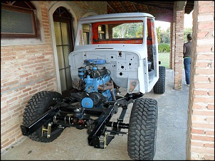

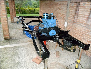

    boa noite a todos, como sou novo aqui no forun, na minha F coloquei as molas da s10 na tras. e diant. as da band, ficou showFeixe de molas da Blazer na F75 verdade ou mentira?-f-75-1975-020.jpgFeixe de molas da Blazer na F75 verdade ou mentira?-04-11-2012-160.jpgFeixe de molas da Blazer na F75 verdade ou mentira?-danilo-5-anos-013.jpg

    Fabiano, os amortecedores você manteve os mesmos ou precisou colocar maiores(tamanho)?

    desculpe pela demora, amortecedores s 10, tem que trocar as buchas pela da f 1000, freio traseiro dianteiro canos pinças burrinhos hidrovacuo embreagem hidraulica tudo s10Feixe de molas da Blazer na F75 verdade ou mentira?-f-75-1974-026.jpgFeixe de molas da Blazer na F75 verdade ou mentira?-sam_0991.jpg

    Amigo tem fotos da molas dianteiras da toyota?? ficou legal as de s10 na traseira

    ficou muito bom as molas da band jumelo alto, pode ate colocar jumelos revolversFeixe de molas da Blazer na F75 verdade ou mentira?-04-11-2012-155.jpgFeixe de molas da Blazer na F75 verdade ou mentira?-danilo-5-anos-004.jpgFeixe de molas da Blazer na F75 verdade ou mentira?-f-75-1974-013-4-.jpgFeixe de molas da Blazer na F75 verdade ou mentira?-f-75-1974-135.jpg
