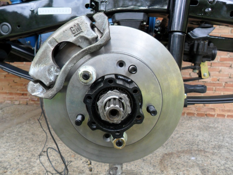

    Citação Postado originalmente por fabiano pagan Ver Post
    Antonio freio a disco dianteiro =pinça da s10 ou blazer 4x2,disco do kia sportage até 2001, suporte comprado no site casadastransmissao4x4, falar com Danilo ele tem tudo lá, se você montar fica bem mais baratoAnexo 428329Anexo 428330
    Amigo, o suporte serviria apenas para a pinça da S10/Blazer ou serve para outros modelos? Os parafusos são fáceis de encontrar? Percebi que fica bem mais barato montar um kit assim do que comprar um kit pronto...
