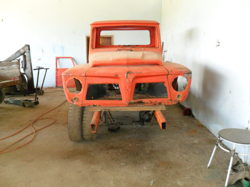

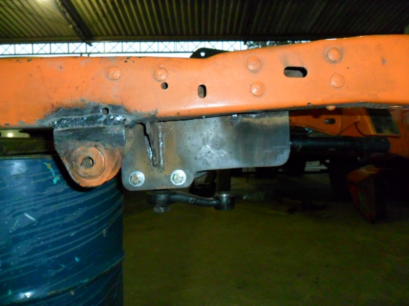

    denilson é o seguinte, tem que alongar mesmo (arranca o suporte traseiro da mola parte fixa no chassi), monta o molejo ai voce vai ver o quanto tem que aumentar, no meu caso aumentei em 45 cm, ideia de colocar o guinho na frente embutido no parachoque , ainda nao fiz o parachoque,estou na funilaria ainda, mas por maior o chassi voce ñ perde ,Anexo 428332Anexo 428333Anexo 428334veja na foto

    Muito boas as fotos e o serviço, parabéns! só duas dúvidas: a) tem algum feixe que caiba na dianteira sem precisar alongar o chassi?; b) o suporte fixo da mola do toyota foi soldado exatamente no mesmo lugar do suporte do feixe original ou foi deslocado?

    boa noite Euclideso suporte é uns 10 centrimetros atras do original´ja vi na f 75 mola aspiral, bandeja da s10, mola da pampa traseira, me disseran de colocar uma lamina da fiat strada que fica bom , ainda ñ vi, da band funciona muito bem, aqui quase todas as F e Rural da regiao esta com as molas da bandAnexo 428421Anexo 428422Anexo 428423Anexo 428424

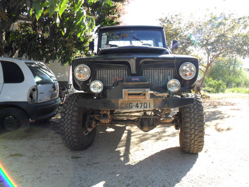

    Fabiano obrigado pelas informaçoes isso é meu problema não querer alongar o chassi, eu tenho essa foto de um usuario do forum não me lembro o nome ele mandou pra mim e garantiu que colocou molas de toyota sem mexer no tamanho do chassis ai minha duvida !!
  • 28/08/2013, 10:53
    reslima
    Mas note o queimado no suporte fixo das molas, pra não alongar o chassi, ele teve que mudar o suporte mais pra trás, levando consequentemente o eixo todo mais pra trás. Se vale a pena? Sinceramente não sei.
    Abraço...

    Reslima Não entendi sua colocaçao pois se mudar o eixo pra tras vai sair fora do centro das cx de roda do para lama.

    O que parece que o camarada fez foi isso, posicionar o suporte fixo das molas pouco mais pra trás. E é exatamente isso, as rodas saem fora do centro na caixa de rodas, a menos que o camarada tenha inclusive refurado as molas, mantendo o eixo na posição original. SE o serviço feito pelo camarada foi esse, pra mim não serve. Aliás, não vejo problema algum de espichar um pouco o chassi pra posicionar os suportes do feixe. Além do mais, é fácil saber se realmente precisa espichar ou não, já que é essa a dúvida, algum dos amigos que já adaptou os feixes de toyota, pode passar as medidas de olhal a olhal e já tiramos a dúvida.
