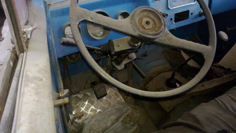

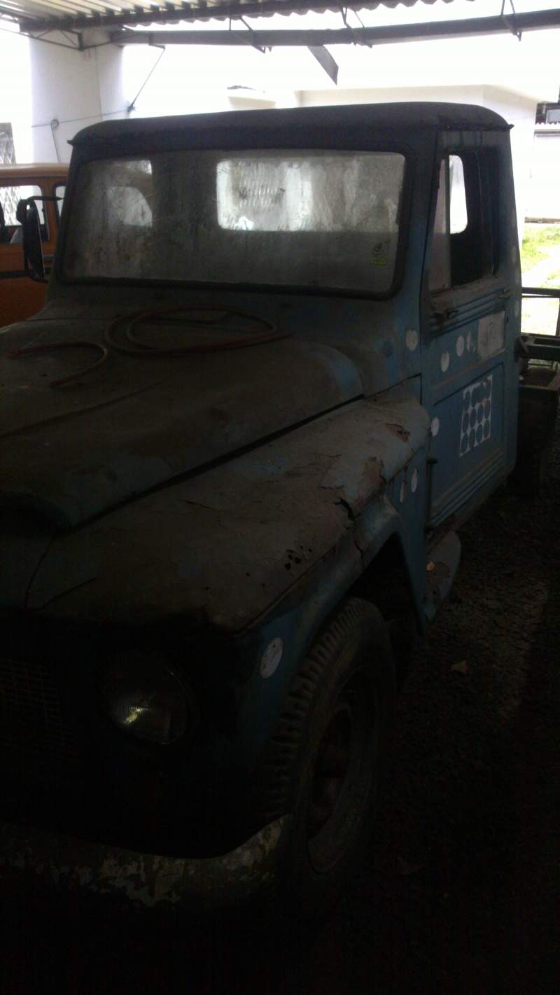

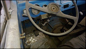

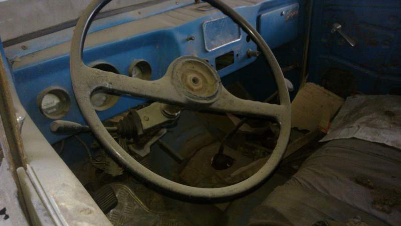

    Andando com um amigo que é jipeiro, fui em uma oficina e vi uma F-75 azul que estava impecável (quer dizer, quase impecável, senão não estaria numa oficina) e fiquei babando. Decidi ali que ia comprar uma F-75 um dia para recuperar aos poucos e montar para ir para trilha. Conversando com o dono da oficina em uma outra visita ele falou que tinha uma 4x2 em casa e que me faria "pelo preço que paguei", quer dizer, pelo preço que ele comprou (só que não), no caso R$ 1.500. O fato dela ser 4x2 me desanima um pouco, mas o valor me pareceu interessante para começar. Pelo que andei lendo por aqui, neste modelo não é difícil de adaptar para transformar em 4x4.

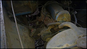

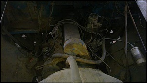

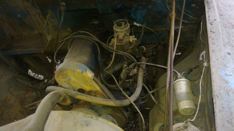

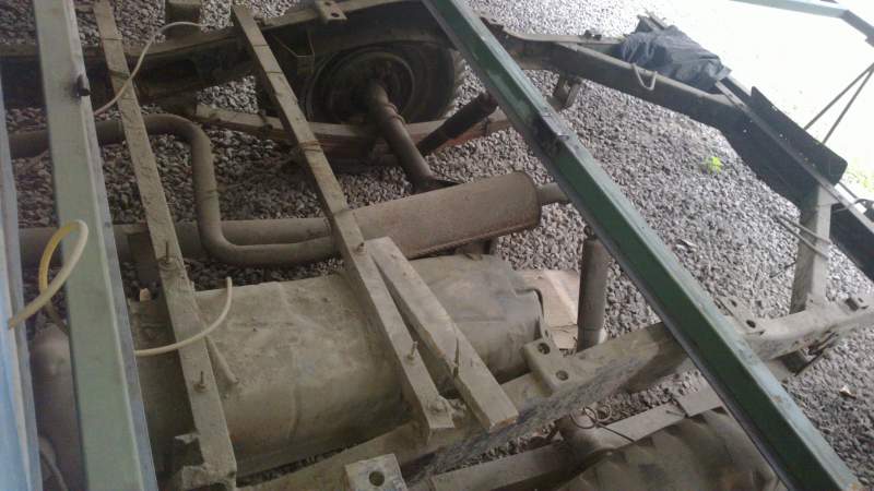

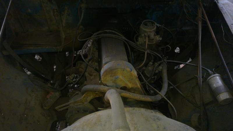

    Fui até a casa dele e olhei a F-75, o estado dela não está dos melhores, acredito que pouco aproveitaria da lataria, mas chassi e motor parecem valer o investimento. Falando em motor, é um 4cc e, de acordo com o site A Evoluo Mecnica e Esttica da Rural Willys no Brasil, este motor veio a partir de 1975, que é o ano da F-75 que estou de olho. Procede esta informação? Este motor é bom para trilha ou é melhor eu procurar uma com o BF161?
    Seguem abaixo as fotos dela, infelizmente o local estava pouco iluminado.
    Mais uma F-75 saindo? 4cc-13020080.jpgMais uma F-75 saindo? 4cc-13020081.jpgMais uma F-75 saindo? 4cc-13020082.jpgMais uma F-75 saindo? 4cc-13020083.jpgMais uma F-75 saindo? 4cc-13020084.jpgMais uma F-75 saindo? 4cc-13020085.jpgMais uma F-75 saindo? 4cc-13020086.jpgMais uma F-75 saindo? 4cc-13020087.jpg

    qual o ano dela??? este 4 cilindro deve ser o ford saiu em maverick e f100 e jeep e rural tambem... nos doc diz acho 90 cv mas na verdade sempre foi uns 120 cv(dito por um ex funcionaro de concessionaria da ford q especialou neste motor na fabrica...coisa de imposto na época... ta para brincar bastante.acompanhando......

    coloca fotos dela inteira... caso nao tenha caçamba ...nao esquenta o pessoal tira encurta chassi e coloca um caixote de metal o suficiente para caber o bau da skol.........

    Opa, Leonardo.
    Ela é, se não me falha a memória, 75, ano que começaram a instalar este motor, segundo o site que citei lá em cima. Procede?
    Não deu para fotografar ela inteira por estar em uma garagem apertada, isso foi o melhor que consegui. rs
    Ela tinha caçamba de madeira, mas o mecânico tirou e jogou fora, pois disse que não prestava mais. Minha ideia é mesmo encurtar um pouco, fazendo a caçamba menor e tipo splash.
    A cabine é o que sobrou da lataria, mas ela está bem detonada de ferrugem, não sei se vai dar pra aproveitar. Talvez manda fazer uma nova do tipo estendida, pra aumentar a distância do banco ao volante.
    Esse motor então é bom para fazer trilhas? Aguenta o tranco?

    Pretendo desmontar ela toda para limpar todo o chassi e ver o estado real. Só jateamento de areia resolve ou tem alguma outra forma de fazer isto? Lixa ou algum produto que sirva para esta finalidade?
    O que não me deixou ainda fechar essa compra é o motor, não sei se o BF161 se sairia melhor nas trilhas.

    O ford 4 é superior nas trilhas comparado ao velho bf...
