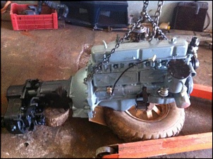

    seguinte, minha F75 ta com motor do opala 6cc..
    fiz um radiador sob medida para ela.. beem maior que o original..
    coloquei uma ventoinha eletrica ( que por sinal, liga sempre muitooo rapido por causa da temperatura do motor)
    e tbm nela tem um relogio de mercurio, pra sempre fica de olho..
    mais minha duvida é a seguinte..
    é normal o motor trabalhar a 100ºc?
    é sempre coisa muito rapida, ligo a F e uns minutinhos depois ela ta lá... a 100~105ºc
    vlw ae!
    segue as fotinhas!
