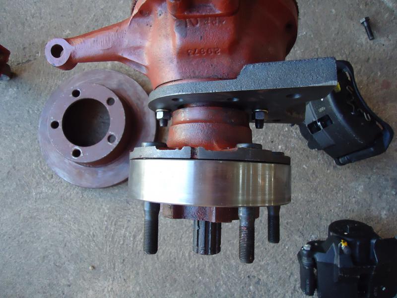

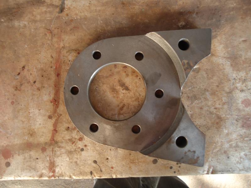

Anexo 372476Anexo 372477Anexo 372478Anexo 372479Anexo 372480 Como prometido estão aí as fotos!

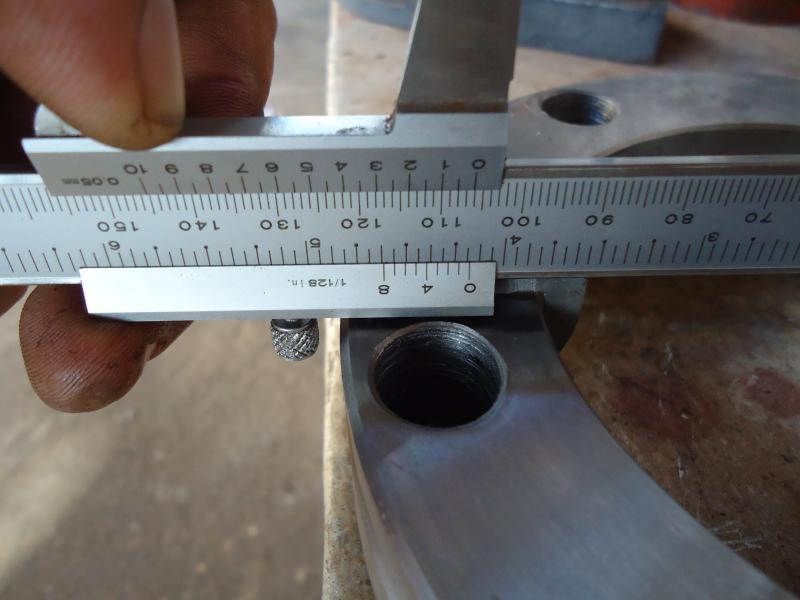

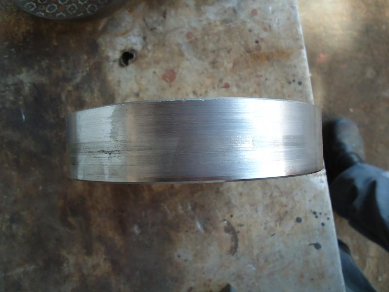

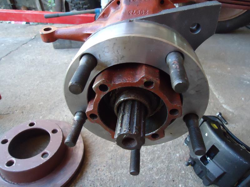

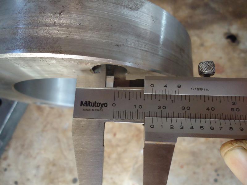

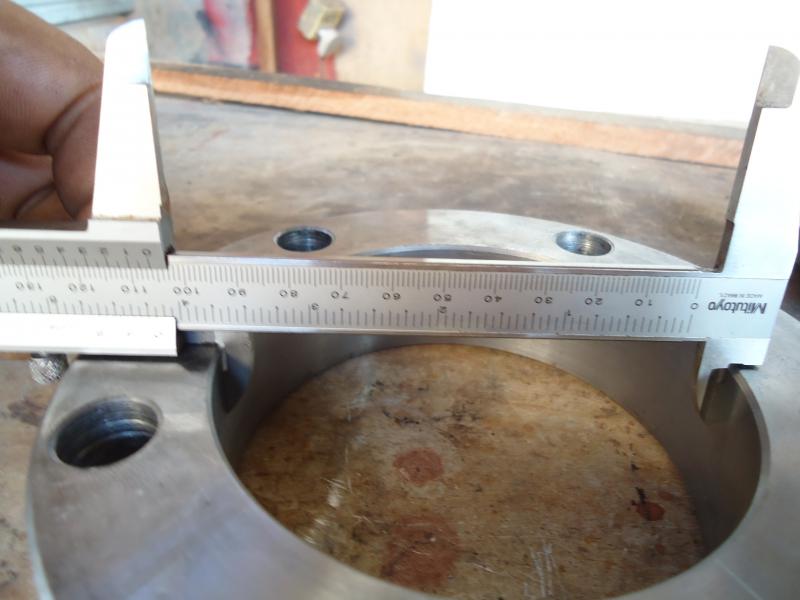

Anexo 372481Anexo 372483Anexo 372484Anexo 372485Anexo 372482O cubo foi usinado e ficou com 16.2 mm para caber o disco de freio da F-1000

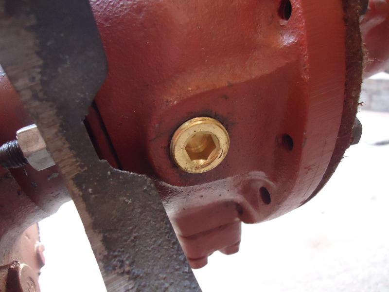

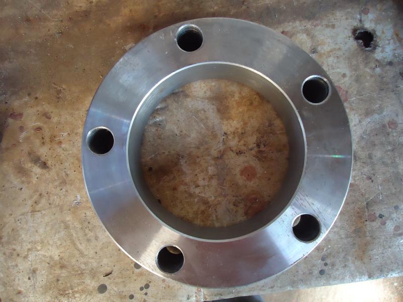

Anexo 372486Anexo 372491Anexo 372488Anexo 372489Anexo 372487 A tampa do bujão tem que ser substituída e os prisioneiros de roda são maiores !
Géderson !!! parabéns pelas peças vai ficar um excelente freio.

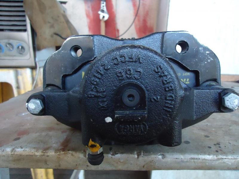

a propósito de que carro são estas pinças? pois deu pra ver que os discos que eu comprei são os mesmos que você tem.

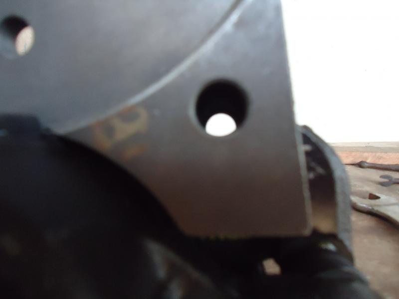

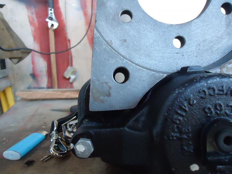

Helindolfo essas pinças são de S10 e os suportes são da SBD,contudo, hoje fui montar e me decepcionei . Tive que fazer ajustes no suporte, na pinça e no espaçador. Assim que puder posto fotos das alteraçoes que foram necessárias para a montagem!
Amigos meu kit de freio veio trocado, não era pra pinça que eu possuia, problema resolvido, as peças que não serviram serão substituídas!!!
