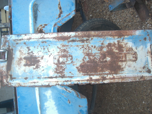

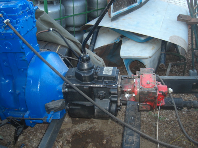

hoje acoplei a caixa de cambio e tração para adaptação do coxim e tapei alguns furos na frente da cabine, segue umas fotos do serviço e da roda de f1000 que comprei e da caçamba que comprei tambem.
Anexo 372586Anexo 372587Anexo 372588Anexo 372589Anexo 372590Anexo 372591Anexo 372592Anexo 372593Anexo 372594Anexo 372595
