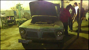

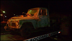

Bom galera,
Após muita procura, muitos sonhos, algumas desventuras consegui comprar a minha tão sonhada F75...
O nome dado pelo meu irmão para ela é DEMONIO TRAIÇOEIRO, mas depois de pronta vai mudar !

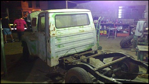

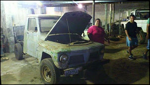

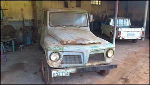

Se trata de uma F75, ano 74, 4x4 mas que foi feita a conhecida e antiga modificação: motor e cambio do Opala 4cc. O chassi dela está SUPER integro, e o mais caro que são os eixos estão no lugar e completinhos.
A lista de coisas começa assim:
Motor: Vai continuar o GM 151-S que vai ser devidamente revisado e posteriormente TURBINADO e assim que as condições se fizerem favoráveis, quero colocar um V8 nela
Cambio: ainda estou em dúvida entre um Chevette 5m ou um original 4m ou algum outro...
Tcase: tenho que comprar uma Tcase e provavelmente será a Dana 18 original, pq além de relativamente barata, ela aguenta bem o tranco
Freios: Permanecerá os tambores na traseira e serão colocados discos na dianteira com o hidrovácuo do Opala
Direção: Caixa de direção do Opala, com braços feitos sob medida, e coluna de direção do Opala
Pedaleiras: Opala
Pneus: Possivelmente os 265/70R16 modelo tratorado
Suspensão: SPOA
Fora isso, quero deixar ela com o visual igual ao da F do meu avatar que é de propriedade do meu pai, caçamba de lata, e bancos concha, estribos, santoantonio e parachoques feitos na nossa oficina mesmo.
A cor vai ser verde escuro do exercito com inscrições em branco, ao modelo das militares.
Bom, vai ser um trabalho MUITO demorado, os recursos são escassos hahahahaha mas espero me divertir muito com ela.
