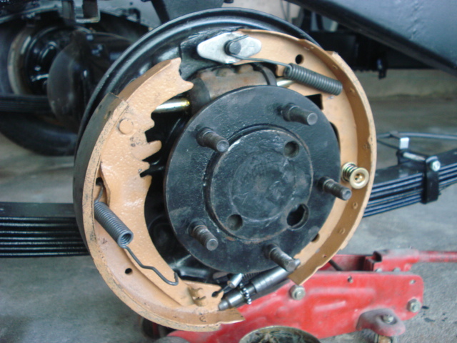

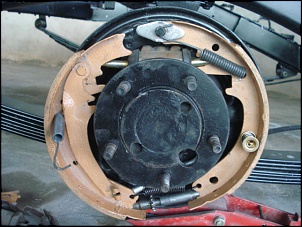

    Amigos, estou me metendo a reformar minha F75. Desmontei os espelhos traseiros, onde vão as lonas e o sistema de cabo de aço do freio de mão, mandei reformar as lonas, pintei tudo, dei um trato, e agora não sei como montar.
    Minha duvida maior é em que posição vai a lona de freio que possui a alavanca que o cabo de aço aciona, não sei se vai do lado esquerdo ou direito. E também não sei onde vai a haste.
    Já achei uns esquemas de montagem aqui mas não ajudaram muito, alguem pode me mandar fotos de como montar as lonas, as hastes e molas??
    Coloquei umas fotos do drama pra vocês entenderem.

    Pela foto está faltando as peças do freio de mão.

    pela foto a lona foi montada errada..
    lona menor e pra traz..e esse conjunto todo e do outro lado..
    o braço ke vai preso o cabo fica pra dentro..
    e falta sim a haste e a mola da mesma ke impulsiona o patin com lona maior pra frente ..(nesse caso ai vai empurrar lona menor pra frente)..

    Parece que a peça que falta está no chão no canto esquerdo da foto..Vai na parte de cima bem junto ao cilindro de freio.
    Se vc olhar é uma chapa, com rasgo nas pontas. do lado que o rasgo é maior vai no patim que tem uma alavanca movel. onde encaixa o cabo de freio de mão. A montagem pela foto. me parece ser do lado direito... Está correta.
    Falta o pino e a mola na parte trazeira do patim. (a parte dianteira está com o pino e a mola trava).
    De novo olha os posts do topico do Fornara. Ok... tem fotos explicando a montagem.. Qualquer dúvida dá um grito.

    Realmente. pela foto. o patim trazeiro que está colocado está incorreto.. Tem que trocar de lado (esquerdo direito).
    Pois o cabo do freio de mão vai pelo lado de dentro do patim.....(Colocar o cabo de freio de mão antes da montagem do patim)''

    Imprima a foto e mande ver!
    Dicas.
    Lona menos para a frente do veóculo;
    Lona maior na sapata que tem o acionamento do freio de mão;
    Acionamento do freio de mão junto ao espelho, e não junto à campana como colocou;
    Na foto, há o regulador automático, se não há, terá somente uma mola unindo as sapatas (em baixo)
