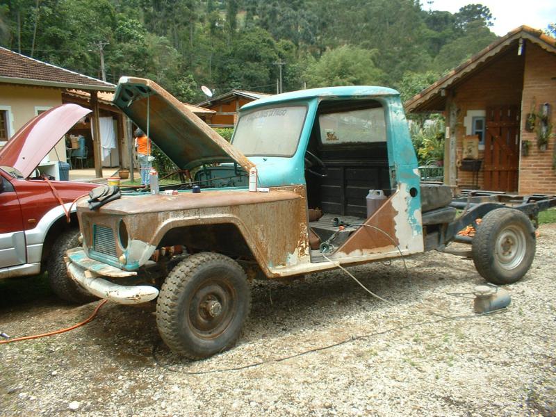

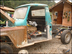

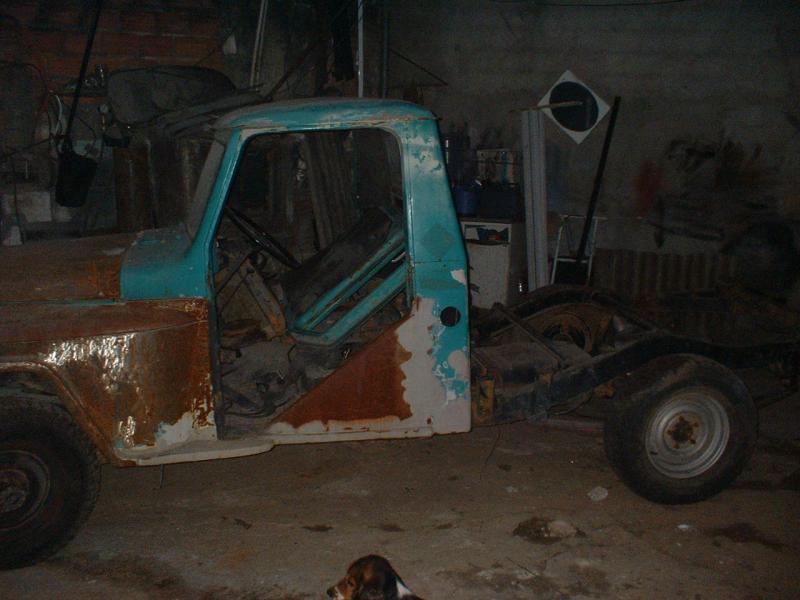

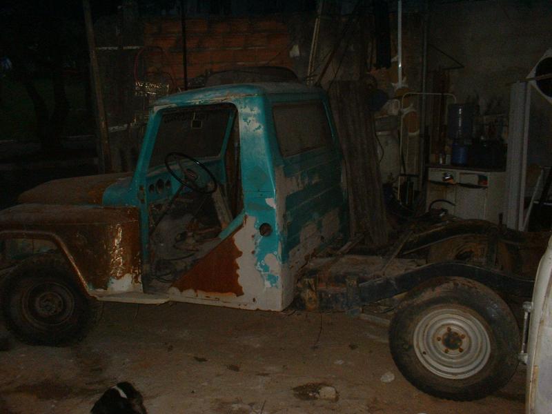

    Akio,
    A F que comprei para minha irmã o cara pensou em colocar uma porta de lona igual a do CJ, ai ele fez isso que vc vai ver nas fotos..
    Foi a 1° coisa que arranquei a hora que a camionete chegou...kk Achei feio demais...
    Abs!

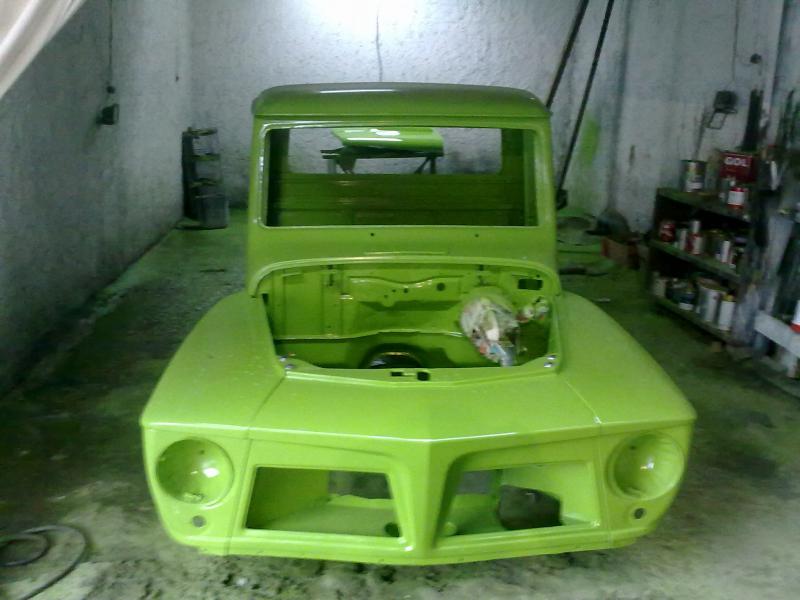

    Antonio está pintura foi executada com 8 demoes de tinta pu e esta cor de verde é praticamente aquele que equipava os antigos opalas ss ano de 1969

    Antonio esta f75 vem com motor 6 cilindros 4,3 l da Blaser,assim como cambio,painel de instrumentos ,controles de botoes,pedaleiras,coluna de direção ,caixa de direção e bomba de direção, ar condicionado,tudo da blaser ,e o cambio está sendo confecçionado uma flange para adaptar a reduzida do willys.
