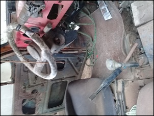

    Bom dia Squinzani! A Willys continua na garagem esperando uma doadora de lataria e juntando poeira. A cambio da Hilux é muito bom, uso C& P 44x9 que dá relação 4,88.
    Andei muito pouco com ela, pois a cabine não presta.
    Segue uma foto das alavancas de cambio e tração.
