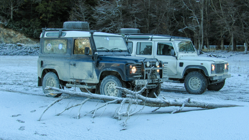

Abastecemos na saída de Coihaique. Compramos um galão de 5 litros de fluído de arrefecimento com ponto de congelamento de -5 graus, que foi colocado parcialmente no 90, e saímos. O objetivo era chegar em Puerto Rio Tranquillo para um dos participantes da viagem fazer o passeio às Capillas de Marmol. Os outros 3 já conheciam este local, portanto iriam achar outra atividade para fazerem neste dia.
Após rodarmos uns 10 km o 90 abriu o rádio e informou que seu motor estava com temperatura alta, com o ponteiro batendo no vermelho do indicador. Imediatamente paramos e fomos ver o que havia acontecido. O motor havia fervido, realmente.
Para encurtar a história: apesar de termos conversado várias vezes sobre trocar o fluido do sistema de arrefecimento por um com anticongelante simplesmente não fizemos o que deveríamos ter feito. O 90 ferveu porque o líquido que estava no radiador congelou, mesmo com um pouco daquele fluído comprado em Coihaique. Quando o motor atingiu a temperatura de trabalho, de regime, a válvula termostática abriu e o fluído não circulou pelo radiador. Aí o motor ferveu.
Completando a história: dois dias depois o mesmo aconteceu com o 110. Só então resolvemos trocar o fluído nos dois veículos por um com anticongelante e adequado às temperaturas da região.
Esperamos a temperatura do motor do 90 voltar ao normal, batemos a chave e por sorte nada mais grave havia acontecido com o motor. Decidimos voltar a Coihaique e procurar um mecânico. Era feriado no Chile, portanto não encontramos ninguém trabalhando. Como o 90 havia voltado a funcionar normalmente (o líquido havia descongelado e voltou a circular pelo radiador), sem mostrar sinal de consequências do superaquecimento, decidimos ir adiante.
