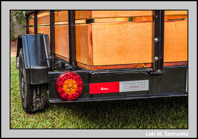

    Troquei as lampadas de tungstenio por aquelas com muitos LEDs, mas não deu certo porque têem a luz muito direcional e em vez de iluminar para tras, iluminam para o lado!
    A solução foi trocar as lanternas que agora dão muita luz e não atrapalham o computador do carro
    Foi muito dificil de achar, mas as únicas que encontrei são as da Sinalsul
    modelo 2031.12.206
    Lanterna multi função com LED´s 12V. Posição, Freio e Direcional. Saída p/ conector selado Tyco 4V.
    ø 135mm prof. 28mm
    Totalmente blindada
    10 Led’s para posição e freio
    8 Led’s para direcional
    Acompanha chicote selado 206
    2 Opções de fixação: através de PF’s prisioneiros ou PF’s plastic
    (tive que fazer um recorte na chapa do para-choques)

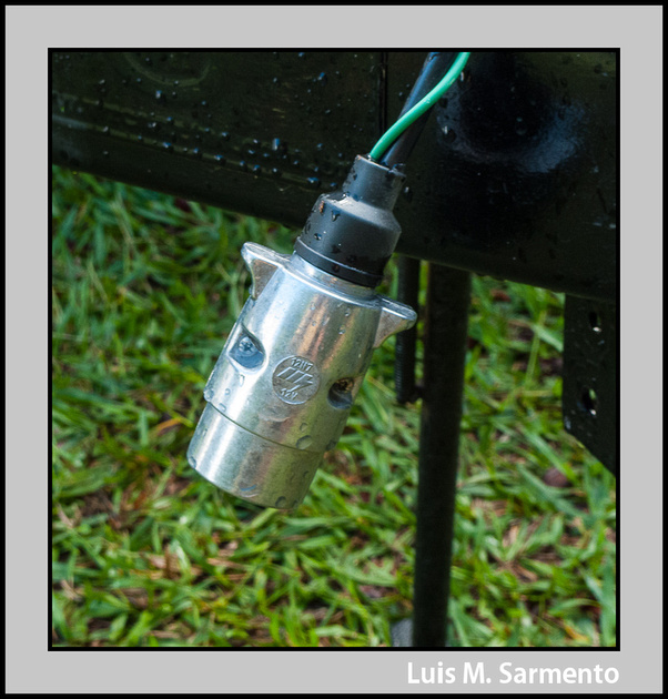

    Quanto ao plug, o original era um de plástico (bem fraco) com contatos em zamac que faziam mau contato e logo quebraram.
    O novo tem a capa em aluminio (ou zamac?) mas os contatos agora são de metal e melhor ainda são flutuantes e não rigidos como na original. Não sei a marca, e comprei numa lojinha de acessorios de carretas aqui em SP que vende tudo por um absurdo de caro

    Lanterna vista pelo lado interno (pintei/amarrei os fios) mas com calma e tempo este servicinho pode ficar bem melhor ....

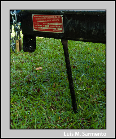

    Folga (movimento frente/tráz) do pé da carreta que de tão grande não a consegue estabilizar
    A folga (movimento direita/esquerda) é igual ou maior
    FOTO 1/2

    plug novo, agora em metal
