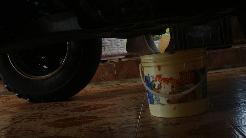

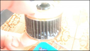

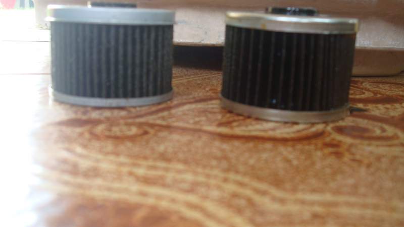

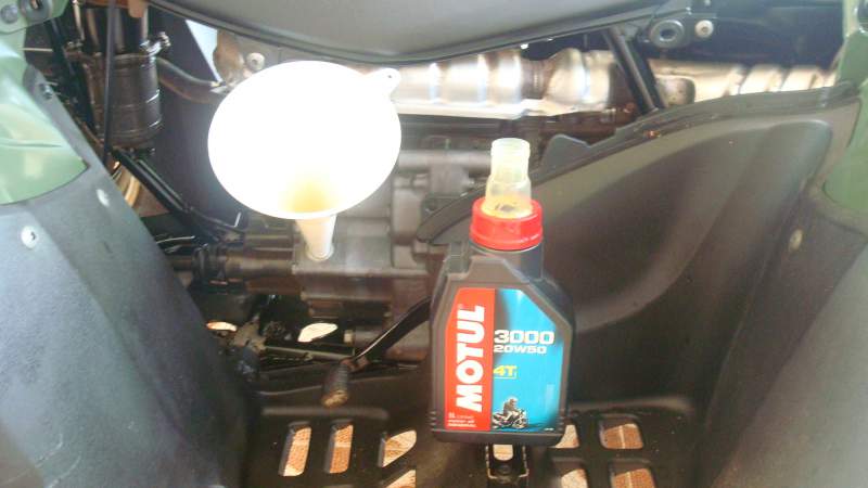

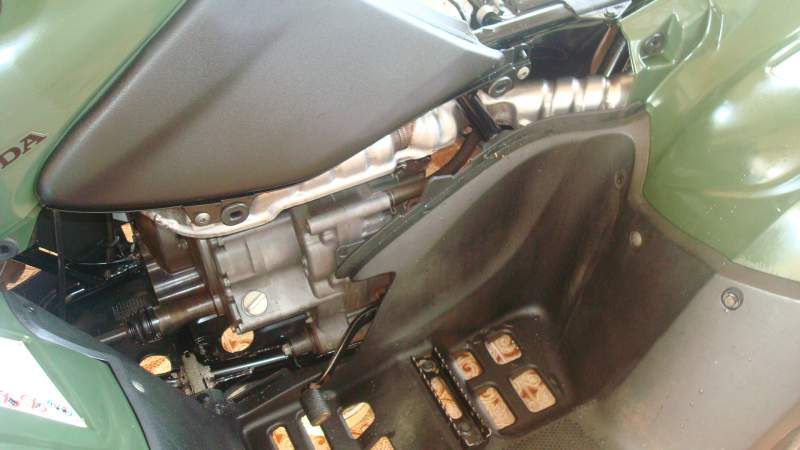

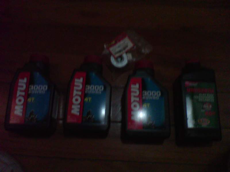

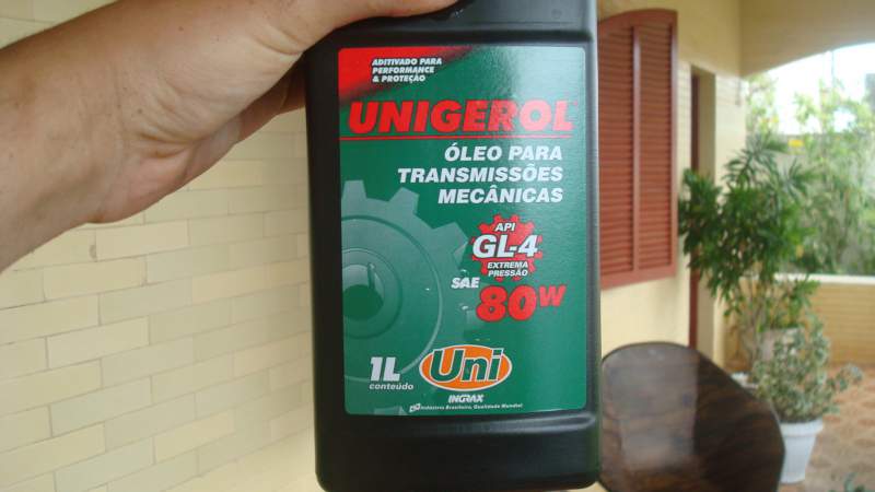

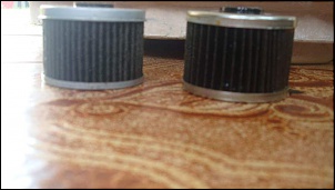

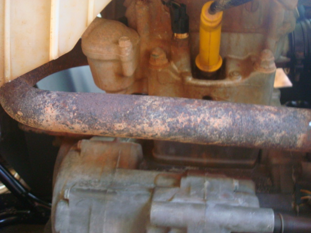

    bom amanha vou troca o oleo tanto do motor quanto diferencial ...
    vou usa o oleo motul 3000 25w50 (valor 20 reais tem lugar mais barato) e vou usa filtro de oleo genuino honda (não tinha o valflex que é muito bom ) (valor do filtro original 26 reais )
    bom pq eu não usei o yamalube como anteriormente? primeiro tava muito caro 9 reais a mais cada litro ser comparado na concessionária yamaha e tbm pq o yamalube com o tempo deixou o cambio mais duro (mais limpa o motor muito bem ) usaria dnv sem duvidas
    e os diferenciais usam oleo SAE80
    bom pessoal vou adianta só isso
    Miniaturas de Anexos Miniaturas de Anexos trocado o oleo do fourtrax-imagem000005.jpg

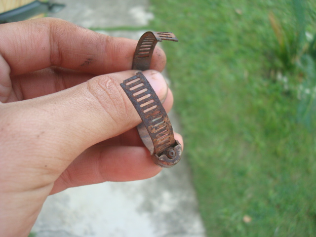

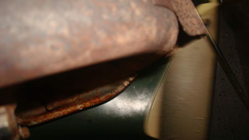

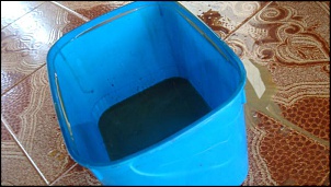

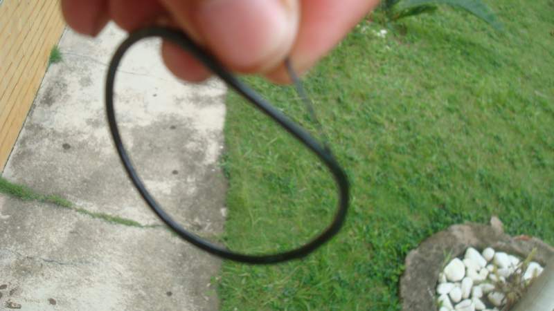

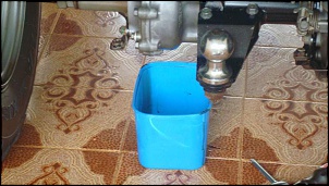

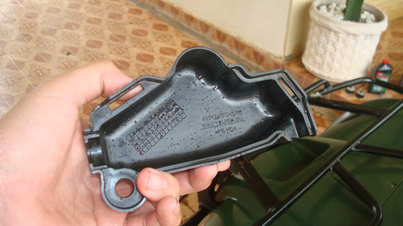

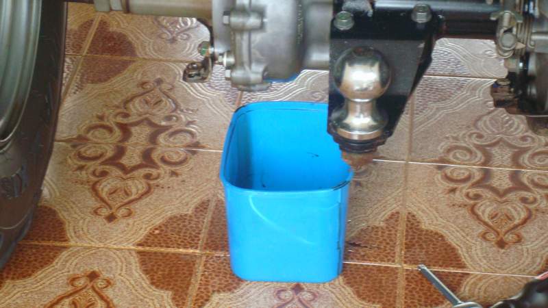

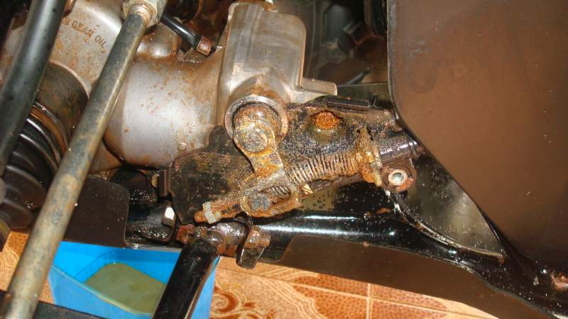

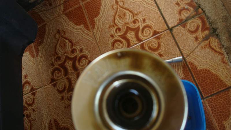

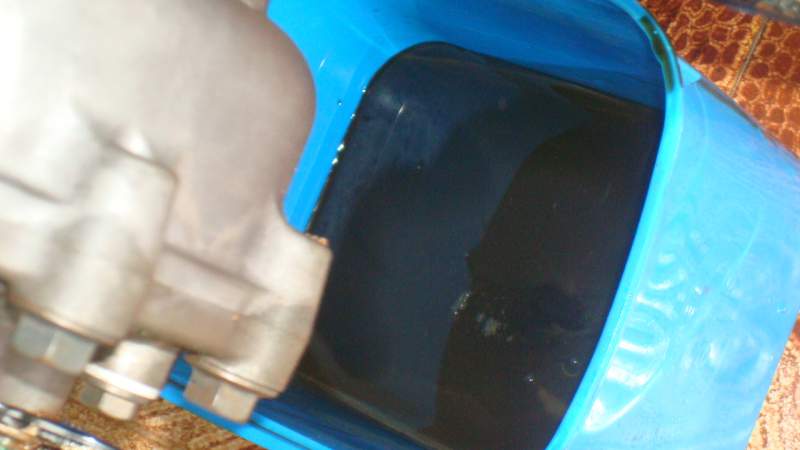

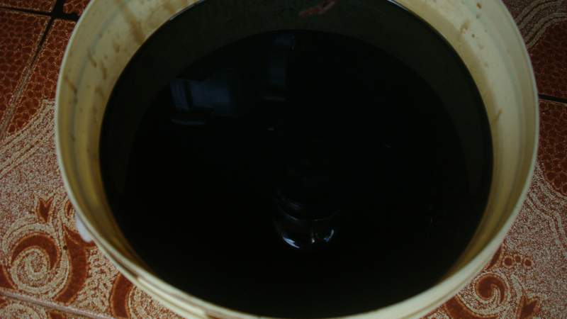

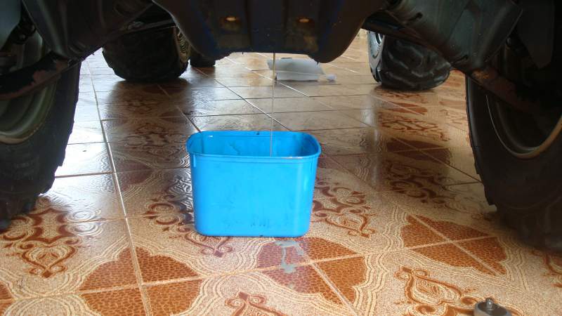

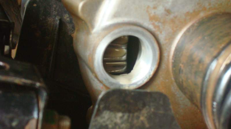

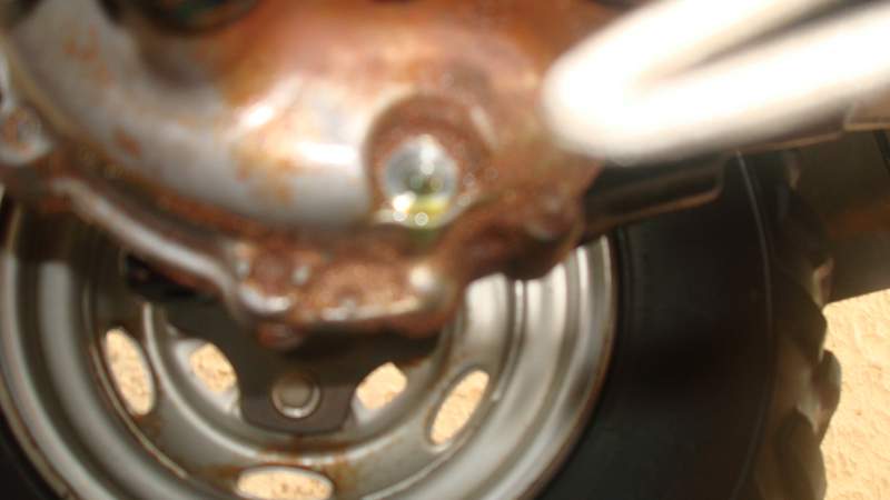

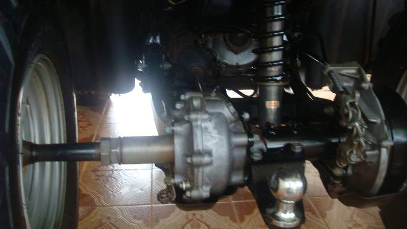

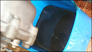

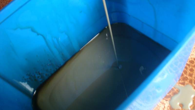

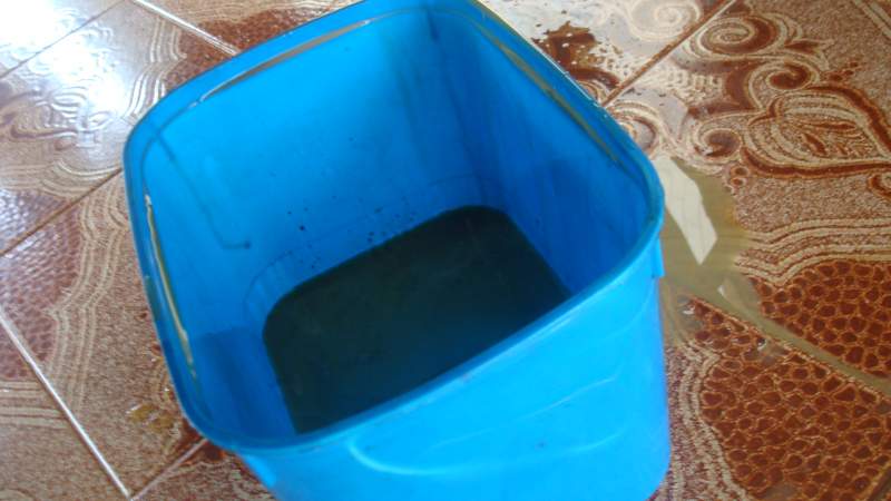

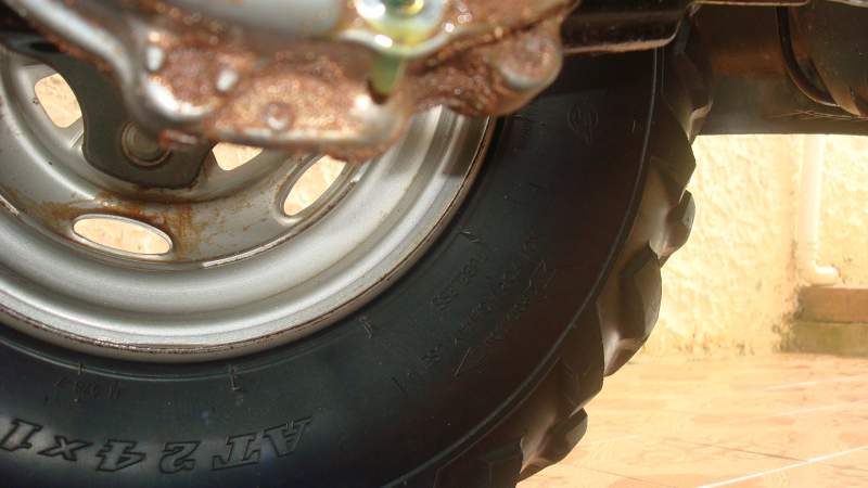

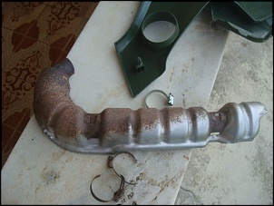

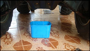

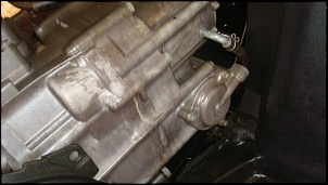

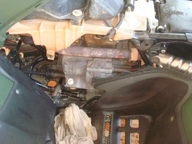

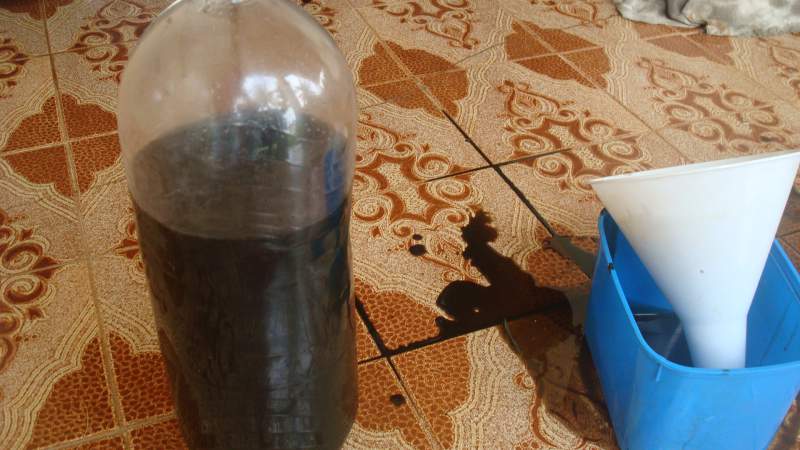

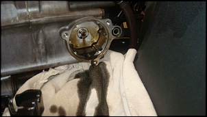

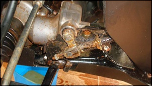

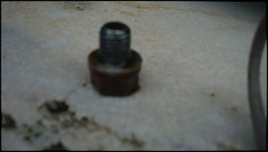

    Post Bom vamos la
    No diferencial traseiro vai menos de 50ml (75cm³ manual diz isso mais quantos ml são e +/- isso 50) e no dianteiro menos de 150ml (250cm³)
    BOM com um litro de oleo para diferencial (15 reais o litro ) eu fiz 2 trocas (dianteiro e traseiro e ainda sobrou ). A primeira foi para limpa resto do lubrificante antigo

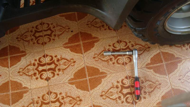

    RECOMENDO TIRA O PROTETOR DO DIFERENCIAL TRASEIRO PARA FACILITA A RETIRADA DO DRENO (caso esteja sujo como o meu (fotos) )
    chaves usadas (8,9,10,11,12,13.15.17 todas L )
    TIREM SUAS DUVIDAS
    Miniaturas de Anexos Miniaturas de Anexos trocado o oleo do fourtrax-dsc04429.jpg   trocado o oleo do fourtrax-dsc04430.jpg   trocado o oleo do fourtrax-dsc04431.jpg   trocado o oleo do fourtrax-dsc04432.jpg   trocado o oleo do fourtrax-dsc04433.jpg   trocado o oleo do fourtrax-dsc04434.jpg   trocado o oleo do fourtrax-dsc04435.jpg   trocado o oleo do fourtrax-dsc04436.jpg   trocado o oleo do fourtrax-dsc04437.jpg   trocado o oleo do fourtrax-dsc04438.jpg
    trocado o oleo do fourtrax-dsc04439.jpg   trocado o oleo do fourtrax-dsc04440.jpg   trocado o oleo do fourtrax-dsc04441.jpg   trocado o oleo do fourtrax-dsc04442.jpg   trocado o oleo do fourtrax-dsc04443.jpg   trocado o oleo do fourtrax-dsc04444.jpg   trocado o oleo do fourtrax-dsc04445.jpg   trocado o oleo do fourtrax-dsc04446.jpg   trocado o oleo do fourtrax-dsc04447.jpg   trocado o oleo do fourtrax-dsc04448.jpg

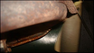

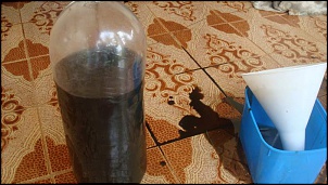

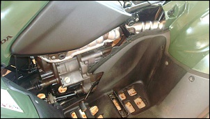

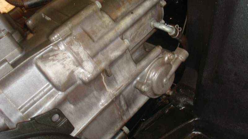

    Mais fotos
    Miniaturas de Anexos Miniaturas de Anexos trocado o oleo do fourtrax-dsc04430.jpg   trocado o oleo do fourtrax-dsc04438.jpg   trocado o oleo do fourtrax-dsc04441.jpg   trocado o oleo do fourtrax-dsc04442.jpg   trocado o oleo do fourtrax-dsc04443.jpg   trocado o oleo do fourtrax-dsc04446.jpg   trocado o oleo do fourtrax-dsc04448.jpg   trocado o oleo do fourtrax-dsc04450.jpg   trocado o oleo do fourtrax-dsc04451.jpg   trocado o oleo do fourtrax-dsc04452.jpg
    trocado o oleo do fourtrax-dsc04453.jpg   trocado o oleo do fourtrax-dsc04454.jpg   trocado o oleo do fourtrax-dsc04455.jpg   trocado o oleo do fourtrax-dsc04456.jpg   trocado o oleo do fourtrax-dsc04457.jpg   trocado o oleo do fourtrax-dsc04462.jpg   trocado o oleo do fourtrax-dsc04463.jpg   trocado o oleo do fourtrax-dsc04464.jpg   trocado o oleo do fourtrax-dsc04465.jpg   trocado o oleo do fourtrax-dsc04466.jpg
